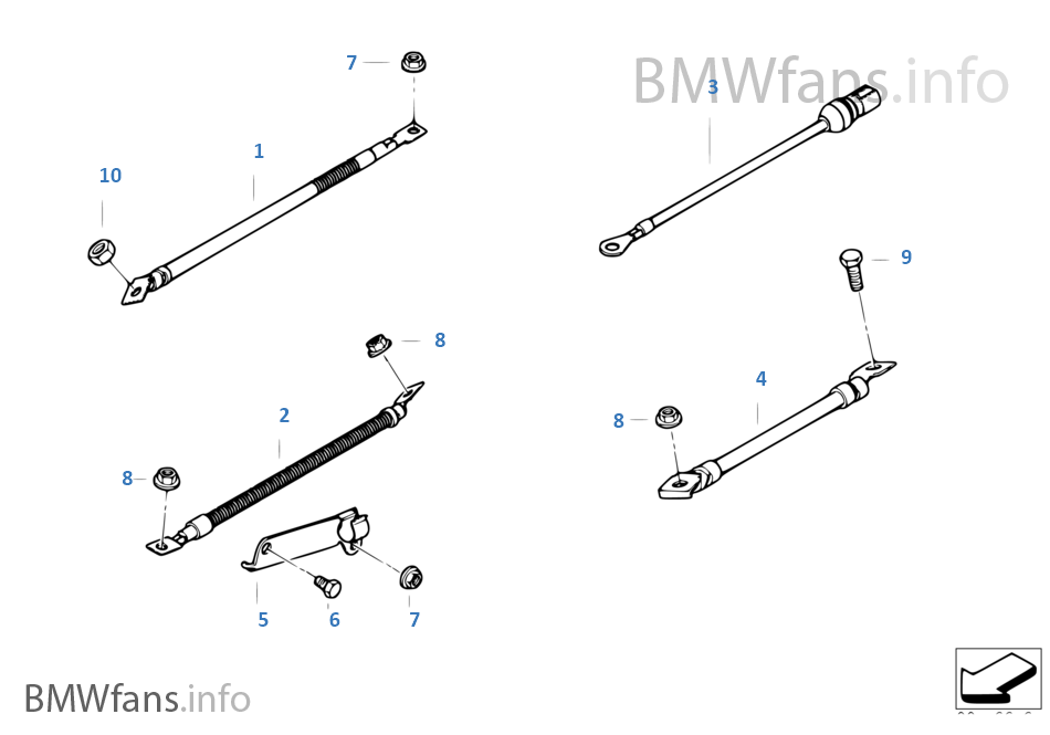

    Hast Du das Pluskabel, welches vom Generator über den Starter zum Fremdstartstützpunkt geht genau überprüft? Das war bei mir defekt, hatte mehrere Brüche und so konnte der Strom nicht fließen. Habe ich selbst auch nicht entdeckt, da die Enden alle mit Schrumpfschluch überzogen sind. Habe den Starter mehrfach demointiert und auch gegen einen neuen getauscht, konnte dann immer nur 1 mal starten...Also dieses Kabel ganz genau angucken.
    Edit: Dieses Kabel meine ich.
    Hi, heute ging es wieder 3 mal an problemlos. Finde das Problem echt mysteriös.
    welches Kabel ist das genau, kannst du mir die Nummer sagen ? Dann bestelle ich es gleich neu, damit das ausgeschlossen ist.
    Kabel Anlasser
    Kabel Anlasser | BMW 3' E92 330d M57N2 Europa
