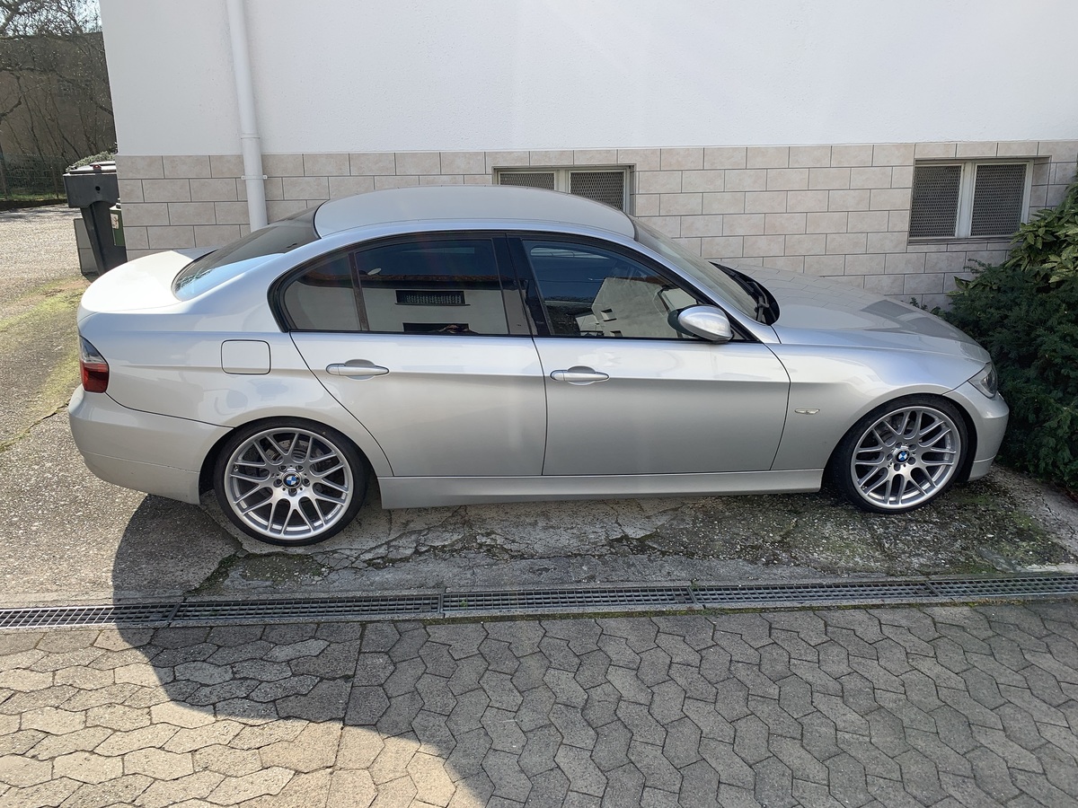

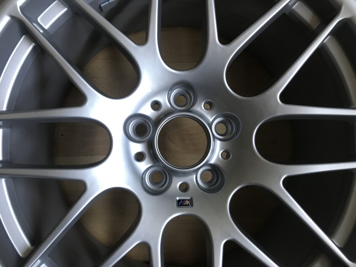

    Hallo zusammen,
    ich bin neu hier im Forum und wollte mich bzw. mein E90 mal ganz grob vorstellen :)
    Fahrwerk: ST X Gewinde (Kotflügel bis Radmitte VA+HA= 330mm)
    Felgen: Avus AC-MB4 VA 8,5x19" ET35, HA 9,5x19" ET37
    Platten: Eibach VA: 10mm (ET 30), HA: 20mm (ET 27)
    Reifen: Bridgestone Potenza S001 VA: 225/35/19 88Y XL, HA: 255/30/19 91Y XL
    Karosserie-Arbeiten: Keine
    Eintragung: erfolgte beim TÜV Rheinland (alles zusammen)
