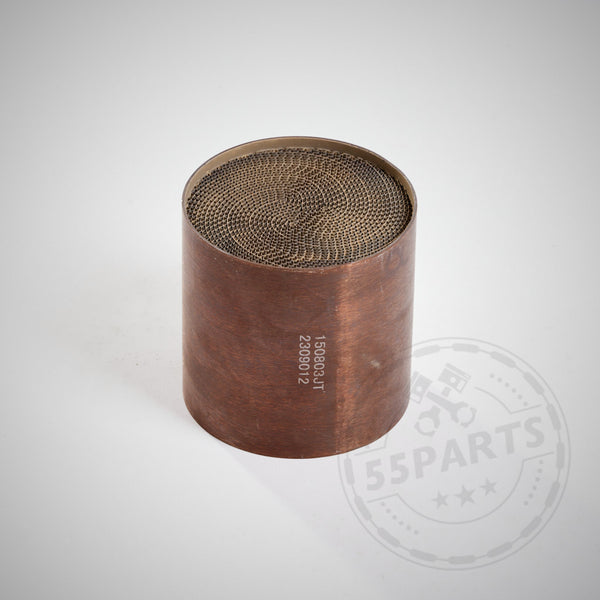

Deswegen sag ich ja 200zeller also du musst halt einfach mal gucken was die Kats kosten bei 55parts kostet ein 200zeller für die unterflurkats 180€
Hier der link
55Parts Special: Universeller 200 Zellen Euro 5 Katalysator, 200 Zeller 100x100mm (zB N54 Downpipes)Ein richtiges FBO (Full Bolt On- deutsch so etwas wie "voll ausgestattet") Setup besteht neben einem effizienteren und größerem Ladeluftkühler, einer stabilen…55parts.deAuf Kleinanzeigen bietet einer z.B beide Unterflurkats für 600€ an
Da wäre die 200zeller Variante aufjedenfall günstiger und falls du mal mehr Leistung fahren willst hast du es halt schon
Die 200zeller musst du halt selber einbauen oder einbauen lassen

Und die Unterflurkats würd ich dann auf 200zellen umbauen gibts bei 55parts.de zu kaufen

Geht natürlich auch mit Originalen aber die Turbos werden es dir danken wenn du 200er benutzt
