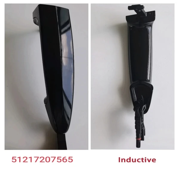

    - Türgriff auf der Fahrerseite wurde gekauft und geatuscht. Und nun klappt wieder alles, so wie es soll. Öffnen und Schließen per Keyless wieder kein Problem mehr.
    Interesannt zu wissen ist vlt. das ich auf ein paar Mitglieder gehört habe und mir meinen Keyless Griff bei AliExpress bestellt habe in schwarz lackiert.
    Lasst es mich euch sagen, ein hammer Teil. Gebt keine 300€ für einen Griff aus.
    Lieber 50€ für den von AliExpress ohne Opische und Technische unterschiede.
    VG
