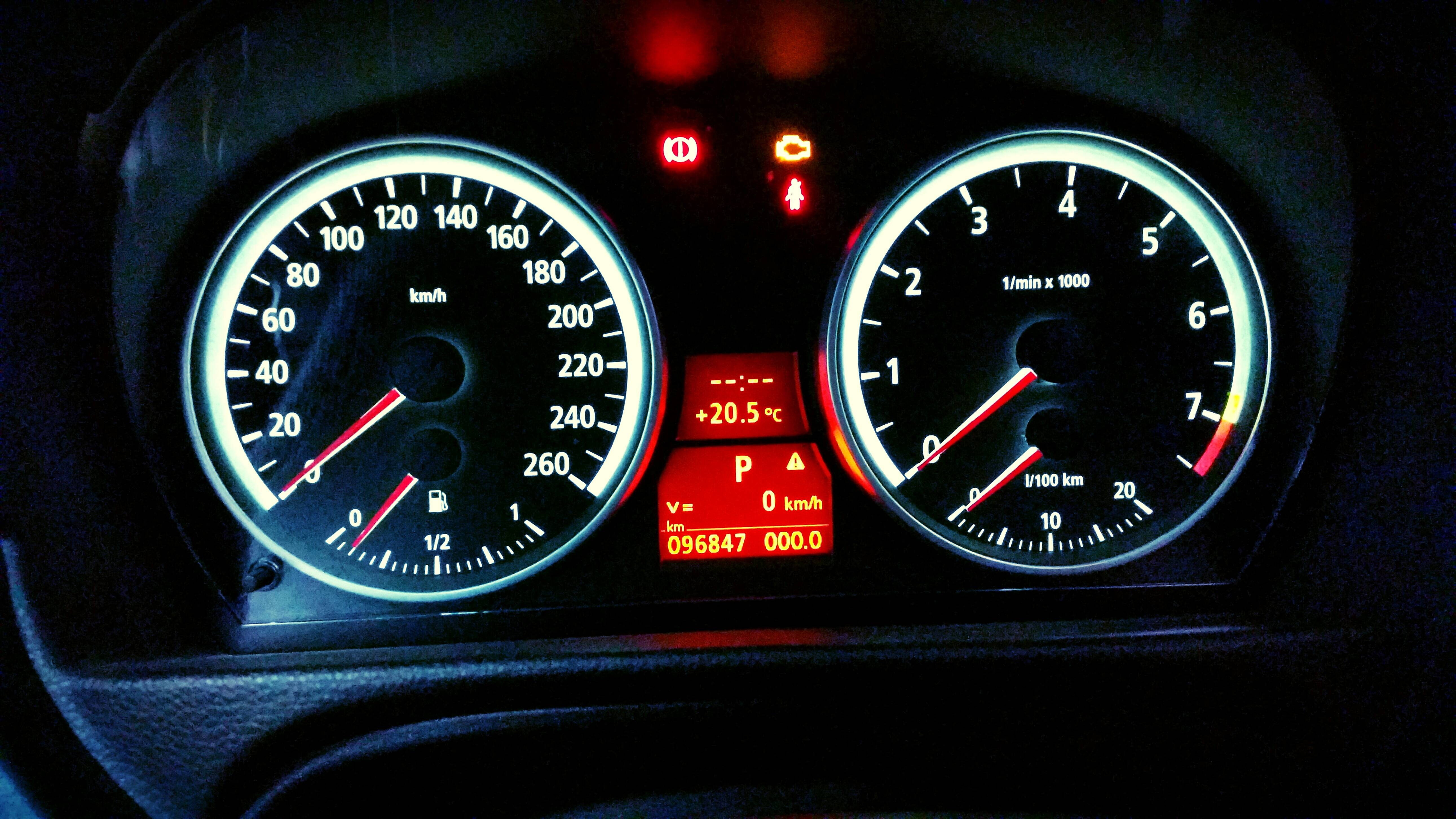

Welche SMDs hast du genommen?Ich kann mich nicht entscheiden, welche SMDs ich nehmen soll. Ich will das die weiße Schrift vom Navi und vom Tacho von der Farbe und Helligkeit zueinander passen
Weiß einer aus eigener Erfahrung welche ich da nehmen sollte?Und eine Frage zu der Tempomatscheibe, ist es möglich den laufenden Strich rot einzufärben damit man ihn nach wie vor gut sieht?

Die nehmen die meisten, ich habe sie auch verbaut und bin begeistert. Bezüglich des Tempomatstrich, habe ich den Strich Rot foliert und den Außenring Silber Matt
http://www.conrad.de/ce/de/pro…9-V-3528?ref=searchDetail
Sieht gut aus
aber kommt verdammt hell rüber oder ist das nur auf den Bildern so? Das Rot beim Drehzahlmesser sieht man nur ganz schwach.
Wie hast denn die Nadeln gemacht angemalt oder foliert?
Wirkt vllt so, aber ist wirklich perfekt. Beleuchtung steht auch auf 100% und der Tempomatstrich ist bei Super sichtbar.
Die Nadeln sind oben foliert und unten angemalt..

Ich habe gestern auch mein Tacho um gelötet auf weiß.
Danke hier für eure Hilfe und Anleitungen.
[Blockierte Grafik: http://fs1.directupload.net/images/150426/ynugpsfv.jpg]Gesendet von meinem Fusion S5
