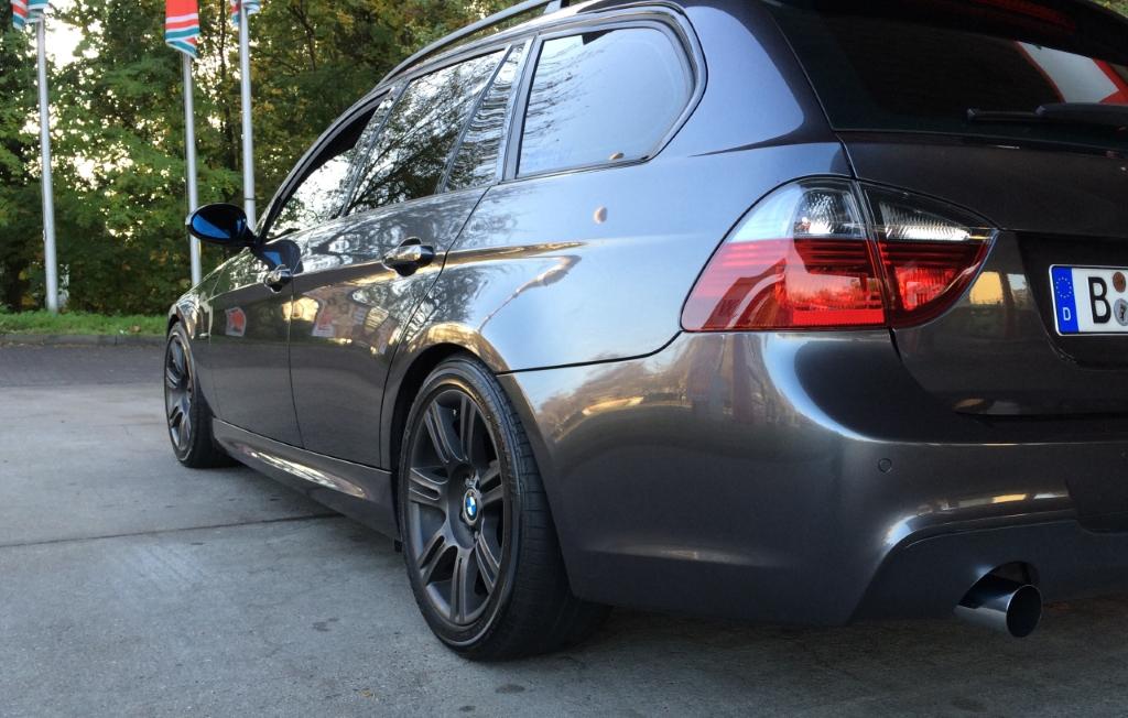

habe meine vogtland-federn (inkl. swp) nun seit etwas mehr als eine woche verbaut und bin begeistert
der komfort ist super (klar etwas straffer, aber keinesfalls knüppelhart o.ä.) und die tiefe ist perfekt ![]()
[Blockierte Grafik: http://666kb.com/i/cteq50nh7avsk6oc7.jpg]
Sieht echt tip top aus. ![]()
Hast mal n Bild in der Seitenansicht parat?
