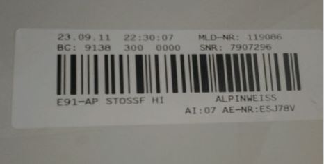

Hey, Danke für die schnelle Antwort.
Vl. hilft ja der Aufkleber - steht E91 drauf

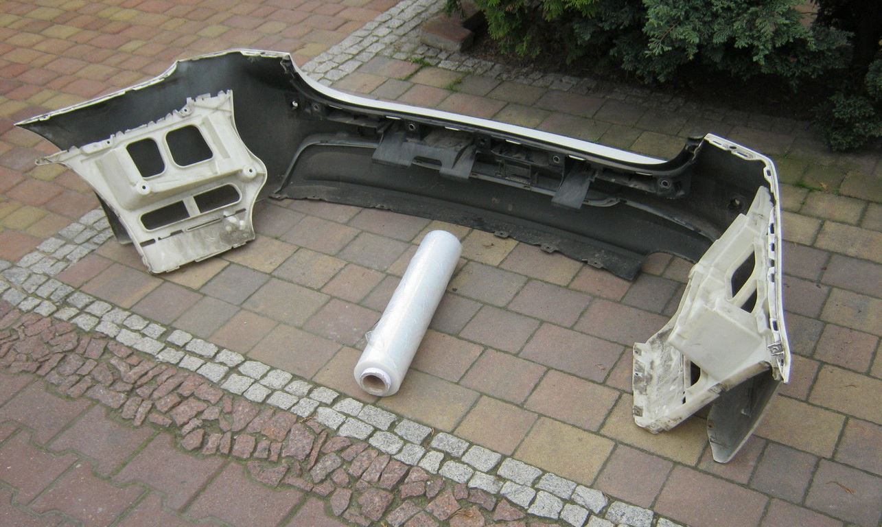

Edit: Sind hier am Foto die von dir erwähnten Führungen zu sehen?
[Blockierte Grafik: http://fs1.directupload.net/images/141206/2f9ekbej.jpg]

Ok mit dem Aufkleber ist alles klar dass sie für den E91 ist.
Ahh ok, das musst du dann eh selbst entscheiden
--> http://www.leebmann24.de/bmw-e…r=51_5829&grafikid=210825
Laut Ersatzteilkatalog Teilenummer Rechts: 51127127716
Links: 51127907259
Ganz genau, sollte normal alles dabei sein (am besten halt noch einmal nachfragen)...ist dann grundiert/lackierfertig inklusive den Performance Diffusor der einzeln normal ~250-300 € kostet

EDIT: ja das am Foto sind die M-Paket Führungen (sind Weiß und die originalen Schwarz)
