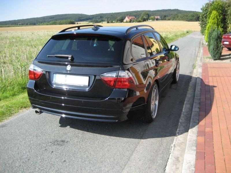

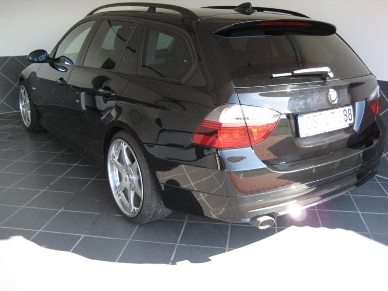

mehr Bilder helfen da auch nicht.Die Felge bleibt 9,5X19 ET 35 und ist montiert mit 20mm Distanscheibe.Also ET 15
[Blockierte Grafik: http://www.treffbilder.de/images/09744566/img06691esb2.jpg]
Und da schleift bei Volleinfederung gar nichts?!
Bei mir passt da gerade noch so ein Schraubenzieher zwischen Rad und Karosserie.
ich habe einmal etwas gehört.Das war mit Urlaubsgepäck.Aber ich habe an den Reifen keine Schleifspuren gfunden
Das es nicht schleift liegt an der Reifengröße.Ich hatte ja geschrieben das ich 235er fahre.Der Reifen wird auf der 9,5" Felge gezogen.Dadurch wird er sehr "trapezförmig"
Ich glaube Dir ja.
Aber Du weißt nicht genau, wie es bei Volleinfederung ist?
Wurde das beim Eintragen nicht getestet? -
bei der Abnahme stand der Wagen mit der HA auf einer Waage und ist bis zur max Achslast beladen worden.Dann wurde noch gewippt.
Prüfer meinte das noch genug Platz vorhanden ist.Wenn es doch noch schleift könnte ich die Kante ja immer noch umlegen -
