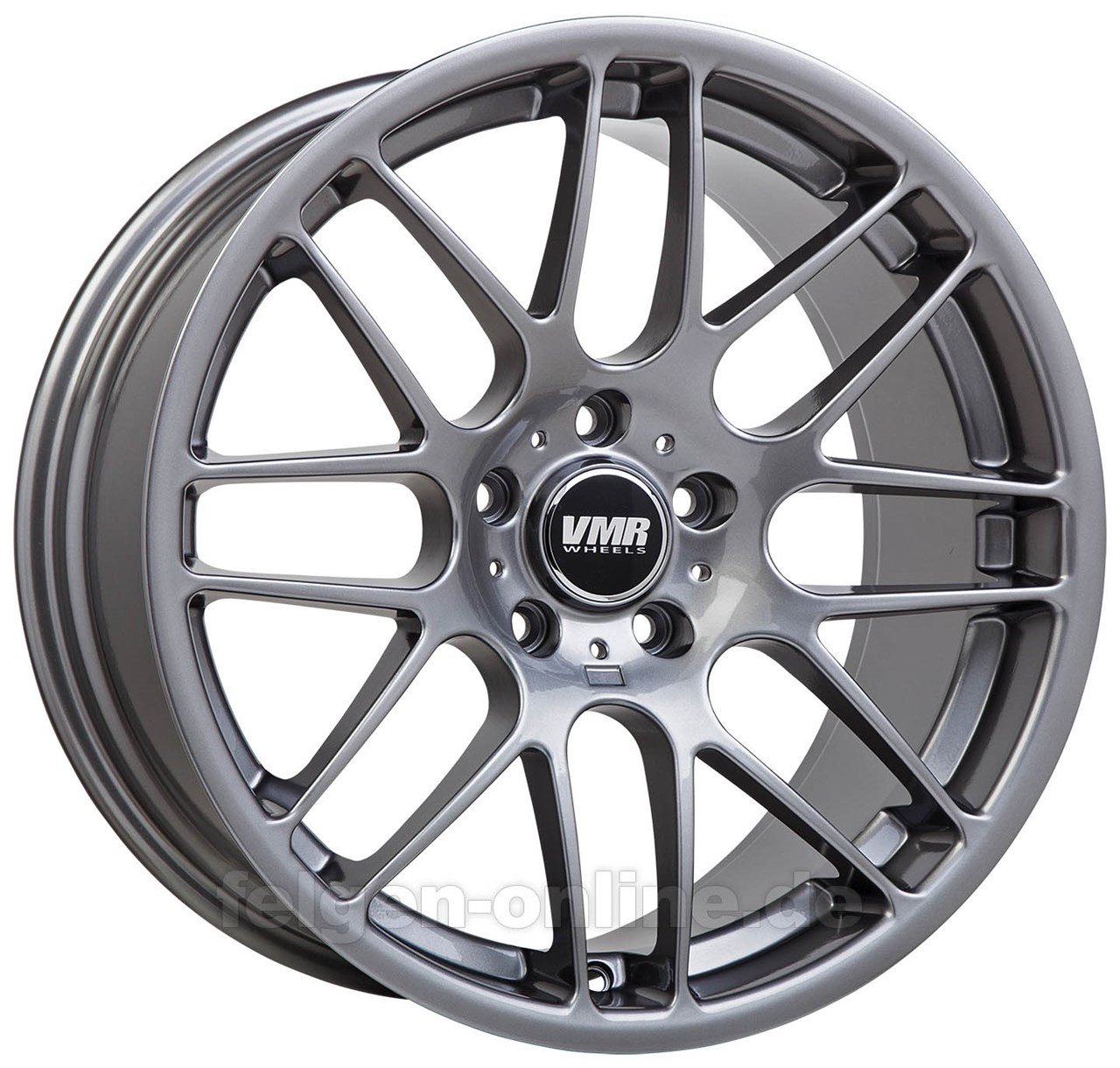

Hier mal aus einem alten Thread zu der Felge :
Gewichte waren mal auf der hp, keine Leichtgewichte aber noch im Rahmen des Erträglichen.
z.B. damals VB3:
8.5"x19" ET40 (11.6kg)
9.5"x19" ET30 (12.2kg)

Die originalen csl sind 1 kg leichter, so als Vergleich.
Oh ok. Ein Kilo ist viel Holz! Schade auch

So, ein kleines Update.
Nachdem ich mich für die VMR VB3 in Gunmetal entschieden habe (VA: 8,5x19 ET 40; HA: 9,5 x19 ET 33) war ich froh, dass diese nach 7 Wochen Lieferzeit erhalten habe. Nicht, dass es mich nicht schon genug Nerven gekostet hat bzgl der Lieferung, habe ich schnell festgestellt, dass ich die falsche ET für die HA geliefert bekommen habe, nämlich ET 45 anstatt 33. Naja, warum einfach wenn es auch kompliziert geht
Da ich die Felgen behalten wollte, habe ich mich mit dem Anbieter geeinigt, dass er mir kostenlos 10mm Spurplatten für die HA zuschickt, welche aber (wie nicht anders zu erwarten) bis heute noch nicht angekommen sind. Da das Wetter so schön war, habe ich die Reifen dennoch montiert und stelle Euch mal paar Bilder rein. Vielen Dank nochmal für die guten Ratschläge, mE hat sich der ganze Aufwand dennoch gelohnt

...jetzt habe ich direkt die nächste Frage: und zwar habe ich heute die Distanzscheiben bekommen, natürlich wurde kein Gutachten dazugelegt ![]()
Die Scheiben sind von SCC, bin dann auf deren Seite und habe mir das entsprechende Gutachten runtergeladen. Auf Seite 4 und 5 von 10 sind dann diverse Rad/Reifenkombis eingetragen, jedoch nicht VA 8,5 und HA 9,5 (vorne sind 225er und hinten 255er Reifen drauf). Bedeutet das, dass ich die Scheiben nicht nutzen & natürlich eintragen kann??
Richtig, 10.5 & 11.2 kg.
Die VMR Angaben bzgl. des Gewichts von damals waren Herstellerangaben.
Laut Nachmessung sind es aber bei der VB3 in z.B. 9.5x19 28.75 lbs bzw. 13,04 kg!
