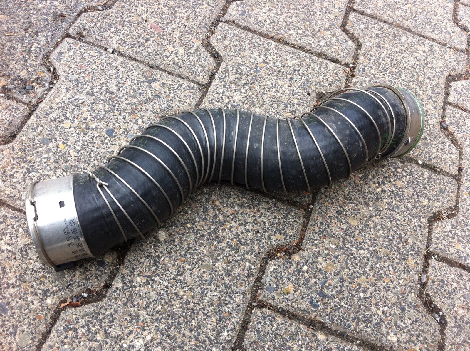

Hab jetzt mal ne Ladeluftleitung bestellt, mit % beim
immer noch 186,34€!!
Die "Verdrahtung" sieht da auch nicht mehr so gut aus, was auch so nen Fehler bewirken kann.
[Blockierte Grafik: http://i.ebayimg.com/t/ORIGINAL-BMW-E90-320d-Facelift-Ladeluftleitung-Ladeluftkuehler-Turbolader-8513288-/00/s/MTE5NVgxNjAw/z/bhoAAOxytL9SJv~S/%24T2eC16J,!yQFIjTic6B!BSJv+RW62g~~60_57.JPG]
So schaut das Teil aus, und wie man auch auf diesem Beispielfoto erkennen kann, liegt der Draht nicht mehr an. Muss er aber!! Selbst bei unachtsamen Einbau kannst das Ding schon zerstören. Mein Draht ist auch schon ziemlich locker.
Früher war son Turbo eínfach nur dafür da nen Haufen Luft in einen Motor zu pumpen, heute ist das Technik die schon so "Kleinigkeiten" aus der Spur bringen kann.
Werde noch neue Glühkerzen bestellen, kann auch nicht schaden die zu wechseln. Und dann, dann sehen wir weiter, obs das war, oder..... ![]()
So, die ersten Teile sind eingetroffen:
[Blockierte Grafik: http://abload.de/img/2015-12-1617.58.570gx1h.jpg]
[Blockierte Grafik: http://abload.de/img/2015-12-1517.31.43okrqx.jpg]
