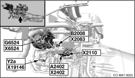

  • weiß einer wo das Steuergerät sich befindet?
    Ich habe von 2 Monaten alle Glühkerzen gewechselt und möchte jetzt das Glühsteuergerät auch wechseln
    danke im Voraus
