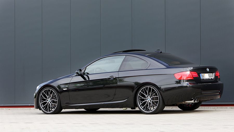

    Geplannt sind die Felgen hier als "Notlösung" wo ich für die kommende Saison montieren werde es sei denn ich finde bis dahin noch einen Satz Work Rezax oder BBS LeMans. Dann switche ich kurzfristig um.
    Habe einen nagelneuen Satz recht preiswert angeboten bekommen und nicht nein gesagt. Rechne morgen / Mi mit der anlieferung der Felgen.
    Denke werden am meinem Pampersbomper ganz schick aussehen.
    Sind nicht meine Bilder aber dieselbe Felge in den selben massen.
    [Blockierte Grafik: http://i1017.photobucket.com/albums/af296/mastyle11/Performance1.jpg]
    [Blockierte Grafik: http://i1017.photobucket.com/albums/af296/mastyle11/Performance2-1.jpg]
    [Blockierte Grafik: http://i1017.photobucket.com/albums/af296/mastyle11/mg5122.jpg]
    [Blockierte Grafik: http://i1017.photobucket.com/albums/af296/mastyle11/mg5125.jpg]
