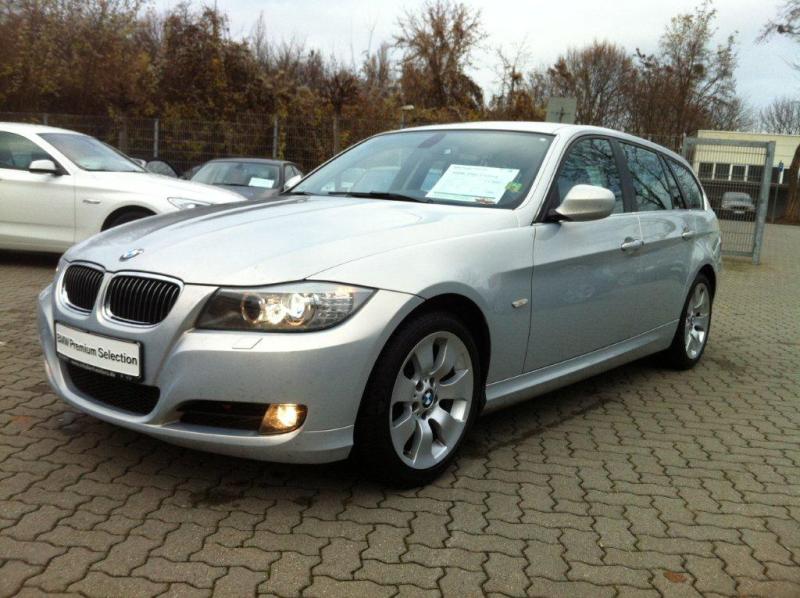

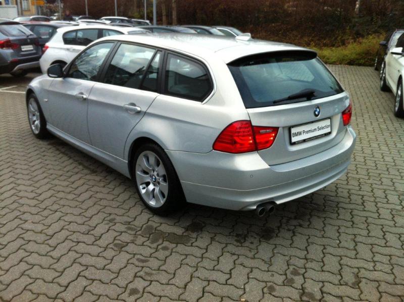

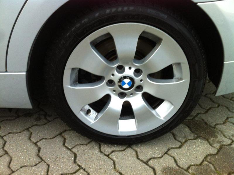

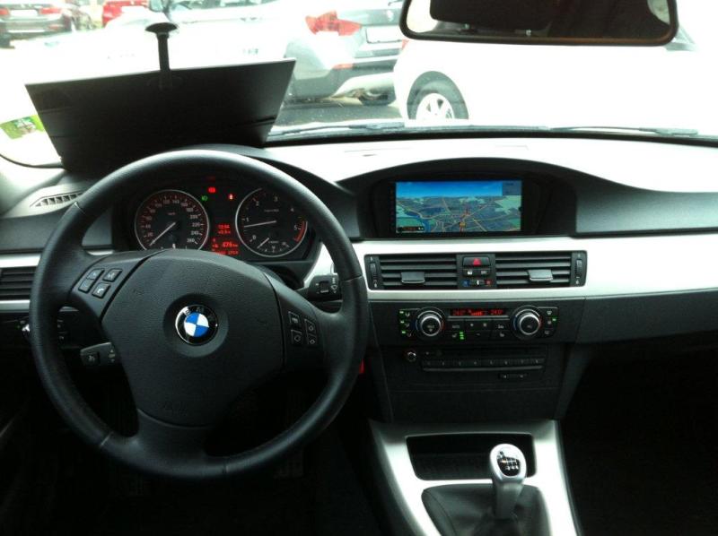

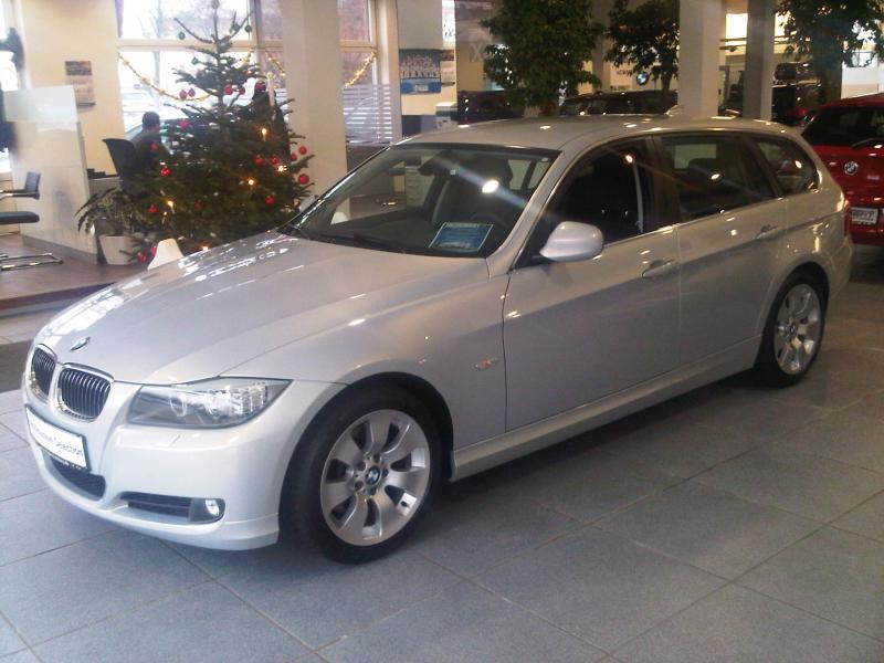

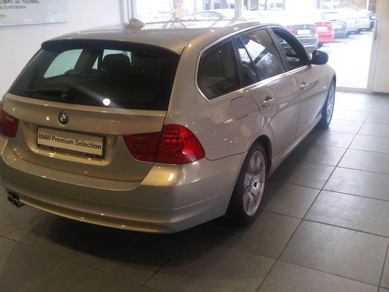

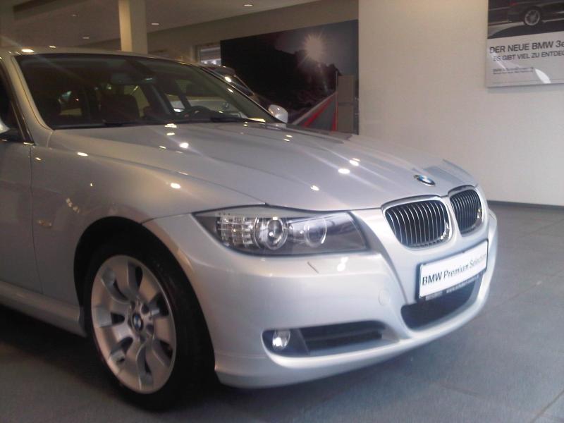

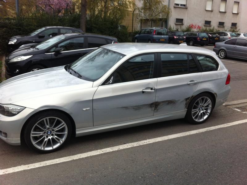

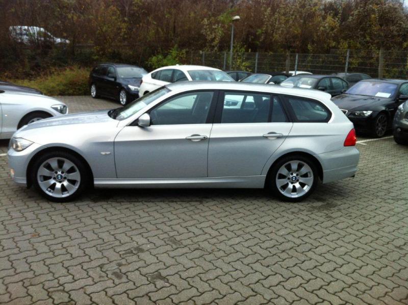

Hier einige Bilder - sind noch keine sehr guten, da nur mit Handy angefertigt, einige vom Verkäufer, andere von mir bei Abholung:
[Blockierte Grafik: http://www.treffbilder.de/images/59298506/img-20121218-00250mlr2.jpg]
[Blockierte Grafik: http://www.treffbilder.de/images/59298515/img-20121218-00248fyp2.jpg]
[Blockierte Grafik: http://www.treffbilder.de/images/59298525/img-20121218-00249xtd2.jpg]
[Blockierte Grafik: http://www.treffbilder.de/images/59298536/img_2428mpw2.jpg]
[Blockierte Grafik: http://www.treffbilder.de/images/59298549/img_2429jvs2.jpg]
[Blockierte Grafik: http://www.treffbilder.de/images/59298560/img_2430cqj2.jpg]
[Blockierte Grafik: http://www.treffbilder.de/images/59298571/img_2433rxp2.jpg]
[Blockierte Grafik: http://www.treffbilder.de/images/59298580/img_2432vad2.jpg]

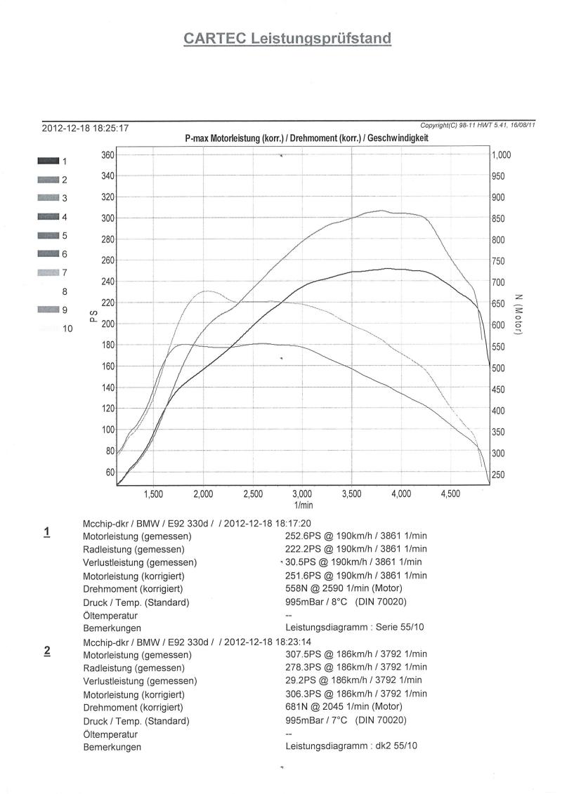

Ich nahm daher um etwa 13 Uhr den 330d in Magdeburg in Empfang, fuhr damit gut 400 km nach Mechernich zu McChip / DKR und ließ ihn dort tunen. Schneller geht's nicht!  ![]()
Die Erfahrung mit McChip / DKR war durchweg positiv - trotz ein wenig Verspätung wurde ich freundlich begrüßt, der 330d gleich in Empfang genommen und auf dem Prüfstand gemessen.
Eingangsleistung: 251 PS / 558 Nm
Dann wurde das Motorsteuergerät ausgebaut (beim 330d kann die Motorsteuerung nicht über den OBD-Port reprogrammiert werden), ausgelesen und mit der Tuning-Software beschrieben. Nach Wiedereinbau des Motorsteuergerätes wurde eine Probefahrt durchgeführt und dann eine weitere Messung auf dem Prüfstand durchgeführt.
Leistung nach Tuning: 306 PS / 681 Nm
Hier ist das Diagramm der beiden Prüfstandsläufe:
[Blockierte Grafik: http://www.treffbilder.de/images/59300551/pruefstandsmessungen_330d_1bai2.jpg]
Auf der Weiterfahrt nach Luxemburg konnte ich die Mehrleistung natürlich gleich über gut 200km testen. Der Unterschied war deutlich zu spüren, der Drehmomentzuwachs war jederzeit spürbar. Die Gaspedal-Kennlinie ist identisch und damit weitgehend linear geblieben, man bekommt die volle Leistung erst wirklich zu spüren, wenn man das Gaspedal komplett durchdrückt. Das belohnt der Motor dann aber mit wirklich erstklassigen Fahrleistungen; aufgrund der nur bis 210 km/h zugelassenen Winterreifen konnte ich noch keine Vmax-Fahrt machen (McChip / DKR geben 275 km/h an, d.h. die Vmax-Sperre ist ebenfalls aufgehoben), aber über 200 km/h ist der Durchzug deutlich besser als vorher und man kann sehr einfach bis 250 km/h Tacho fahren (mehr wie gesagt aufgrund der Reifen noch nicht ausprobiert).
Vor kurzem hat das auch ein neuer Cayenne Diesel zu spüren bekommen, der recht einfach abzuhängen war und sehr schnell einige Wagenlängen Rückstand hatte, bis er die Verfolgung aufgab und im Rückspiegel verschwand.  ![]()
Der Verbrauch ist durch das Tuning nicht gestiegen, eher im Gegenteil - ich habe den Eindruck, daß er jetzt nochmals einige Zehntel-Liter weniger verbraucht.
Urteil: empfehlenswert!
