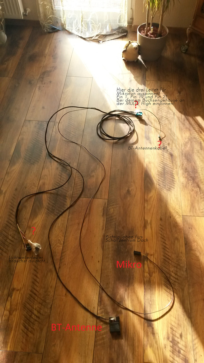

  • Mit vorhandener USB-Audio-Schnittstelle ist bereits ein Steuergerät MULF High (bis 09/2010) oder Combox Media (ab 09/2010) verbaut. Für die Nachrüstung der Freisprecheinrichtung muß du nur Mikrofon + Anschlußkabel und Bluetooth-Antenne + Anschlußkabel nachrüsten. Sollte die Spracheingabe bereits vorhanden sein, benötigts du kein Mikrofon, es muß nur anders angeschlossen werden.
    Zum Abschluß müssen Navi-Rechner CIC und MULF High bzw. Combx media codiert werden.

  • Ich habe das schon bei meinem LCI gemacht (Bj 2009, MULF, USB, Navi Business, dürfte aber irrelevant sein),
    der Einbau ist mit etwas handwerklichen Geschick recht schnell erledigt, das einzige Problem war die Demontage des "Funktionszentrums Dach". Ansonsten sind nur ein paar Innenverkleidungen zu demontieren, das wars. Die Codierung kann auch eine BMW Werkstatt erledigen, hab damals für die Teile und die Codierung rund 212€ bezahlt - der Einbau kann in <2 Stunden erledigt werden (mit Bier dazwischen).
