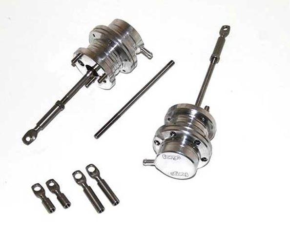

  • Ok ich glaube es gab hier evt. auch das ein oder andere Missverständnis. Ich dachte nämlich zuerst auch, Du meintest die Schubumluftventile von Forge und nicht die Wastegate-Aktuatoren (alias Druckdosen). Letztere sehen so aus:
    [Blockierte Grafik: http://www.treffbilder.de/images/74571528/forge_actuatorsgar0.jpg]
    Zitat Rob Beck (ggf. bekannt als Hersteller von Upgrade-Turbos für den N54) allgemein zu den Druckdosen am N54: "I also believe there are alot of people who are confused about what wastegate actuators are vs. what internal wastegate components are. The big problem with our turbos is premature wear in the internal wastegate components. Those are what I have completely overhauled. It adds alot of time and expense to the upgrade. Actuators alone will not fix sloppy worn out internal components, but they could help bandaid them. They may also help confuse customers into believing that their internal wastegate components have been overhauled, when in reality they just have a different new wastegate actuator."
    Ich hatte mal überlegt, die bei mir einzubauen, habe aber dann die RB Turbos gekauft, die ja schon überarbeitete Wastegates haben, weshalb ich die dann nicht mehr benötigte. Ich habe davon auch noch zwei herumliegen. Damals habe ich die auch an Rob Beck geschickt, der sich die angeschaut und getestet hat. Laut ihm haben die ein deutlich schlechteres Ansprechverhalten als die Serien-Druckdosen:

    Zitat von Tony Vargas (anderer Anbieter von Upgrade-Ladern für den N54):
    "As of today I have done my own testing of the Forge actuators and I can say I 100% concur with Rob as my tests lined up with his almost perfectly except for the fact that my units did not even begin to retract til almost 10 inches of Vacuum and did so in a very jerky manner. Stock = very smooth, very predictable which is what you want with something as critical as boost control. Forge = look amazing and are well built but just not as accurate or predictable as the stock units. This is why I am choosing to adapt the stock actuators to the stage 3's if we cant figure out how to control a normal boost activated waste gate. Which I think would be a huge step forward and save a lot of headaches."
    Ich würde die daher nicht verwenden, meines Erachtens nach wirst Du mit denen immer Probleme haben. Soweit Du neue Druckdosen benötigst, würde ich entweder an Rob Beck oder Tony Vargas schreiben, oder ggf. an einen Tuner in Deutschland / Europa, die Upgrade-Lader anbieten. Die werden Dir sicher mit einem OEM-Ersatzteil aushelfen können.
