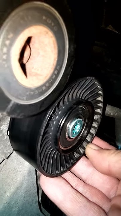

  • So, das Problem ist nun gelöst-
    Es lag an der Umlenkrolle am Riemenspanner.
    Hier ein Video von dem alten Spanner
    Als Tip. Vermutlich ist die Rolle kaputt gegangen, weil es keine Schutzkapep mehr vorhanden war.
    Auf der anderen Umlenkorlle habe ich noch die Schutzkappe und diese war immer noch wie neu. Das hier aber total verdreckt. Zum Glück gibt es eine eine Schutzkappe von BMW für die Rolle am Spanner, die ich nach dem Tausch angesteckt habe.
    Habe es selbst getauscht. 20 Minuten Arbeit. Man Braucht TX50 aber, ist aber nicht gerade ein Baumarkt Nuß.
    Vielen Dank an allen Beteiligten.

    Fahrzeug hat aktuell ca. 43000 KM und ist Scheckheft gepflegt. Habe den Keilrippenriemen mal abgenommen und alles nachgesehen.
    Gefunden habe ich folgendes (bitte lauter anhören):
    Umlenkrolle E90 318i LCI (N43)
    Umlenkrolle hat Lagerspiel (zum anhören bitte Lautstärke erhöhen)
    youtu.be
    Es ist die Umlenkrolle direkt unter der Lichtmaschine. Ich denke es ist ein Lagerschaden im Anfangsstadium. Rolle bremst nach dem andrehen noch ab und verursacht noch keine Laufgeräusche bei "Handbetrieb":D. An den anderen Komponenten konnte ich keine Auffälligkeiten feststellen.
    Könnte sich das bitte jemand einmal anschauen und seinen Senf dazu geben ?
