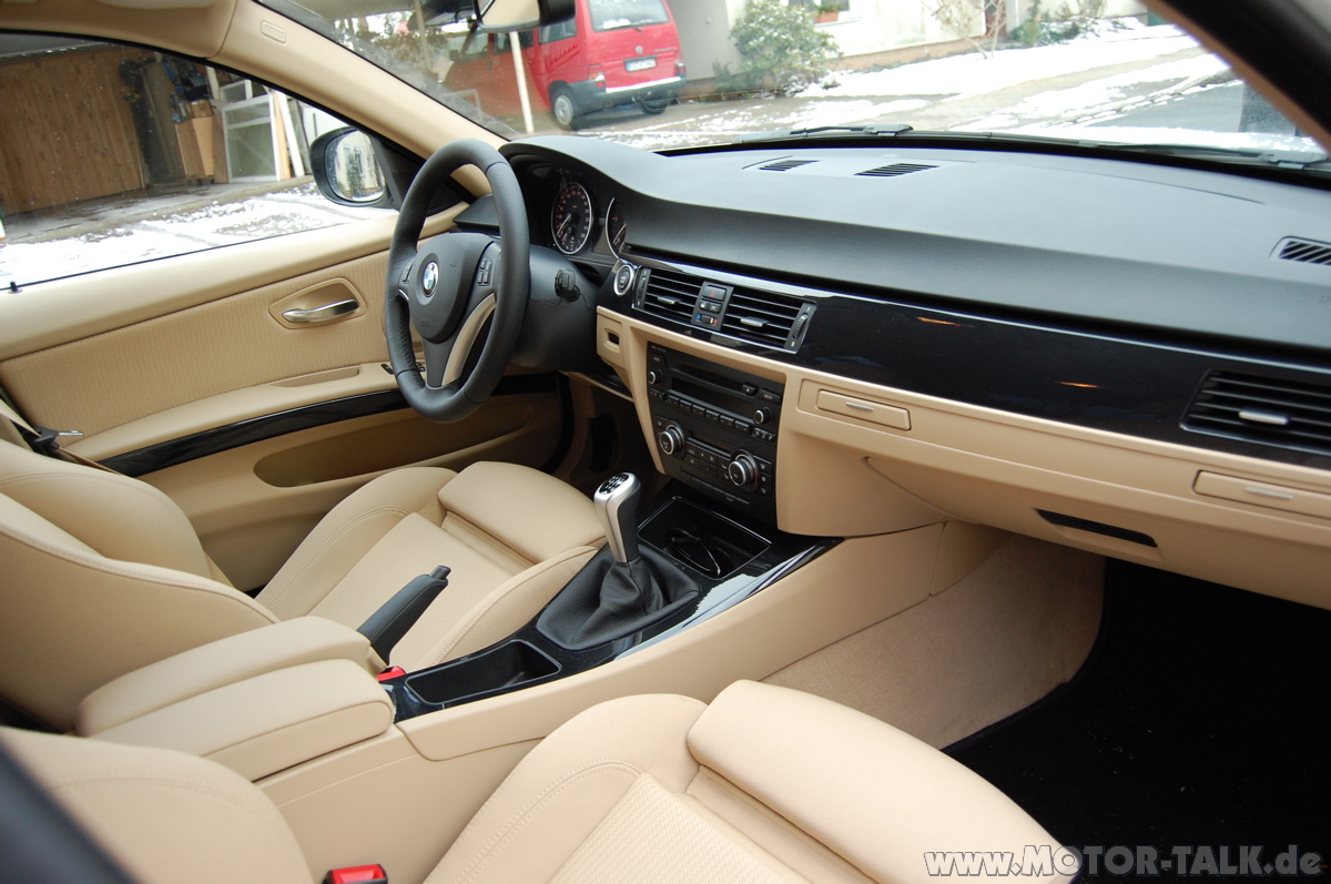

  • Danke euch beiden. Handschuhfach sitz bombenfest.
    Mir ist dafür aufgefallen das links vom Fach nahe Mittelkonsole es wie folgt aussieht. Ist dieser Spalt normal? Halt ich nen Finger drauf hören die Vibrationen sofort auf.
  • Ist dieser Spalt normal?
    Nein, sitzt nicht richtig...
  • Hab ich vermutet.. :cursing:
    Vor nem halben Jahr wurden irgendwelche Halter im Armaturenbrett getauscht, da wurde das wohl falsch montiert. Und nun wo es kälter wird, fings an zu klappern.
    Hätte mir jemand ein Foto wie es aussehen sollte? Nur damit ich was in der Hand habe wenn ich bei BMW vorstellig werde.
    Das sieht so aus, als ob unter der Plastikverkleidung oben rechts ein braunes Kabel rausschaut. Hast du an der Stelle mal nachträglich ein Kabel verlegt?
  • Das sieht auf dem Foto wirklich so aus. ^^
    Aber es ist Licht der Fussraumbeleuchtung das durch den Spalt scheint.
    Nächste Woche hab ich einen Termin. Dann wird das Teil richtig befestigt. Ist wohl nicht richtig mintiert worden, als sie das Armaturenbrett auseinander genommen hatten.
  • Leider vibriert es weiter, auch mit korrekt montierter Verkleidung.
    Ich bin mir mittlerweile sicher das es wohl das Handschuhfach Schloss ist. Kann man das etwas satter einstellen?
    Drückt die Beifahrerin das Fach ran, ist absolute Ruhe.
