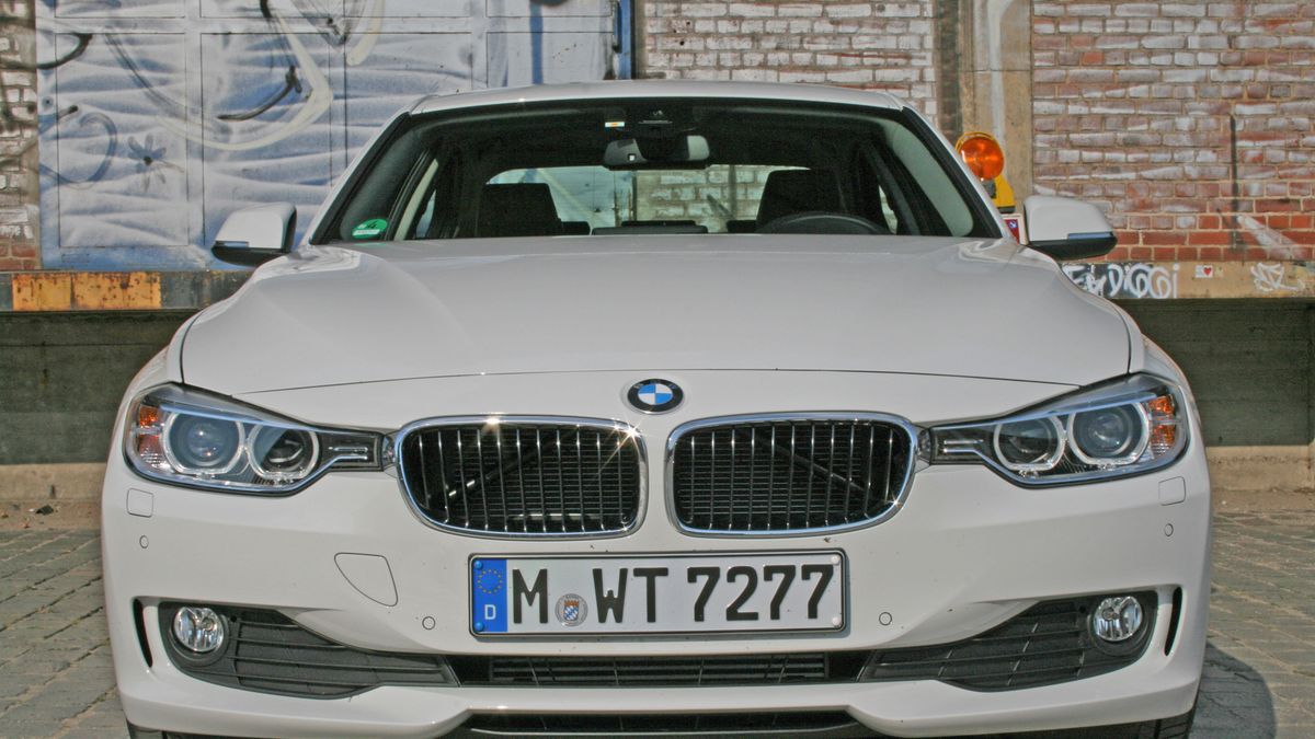

    Wo hast du das denn aufgeschnappt? Das Gegenteil ist der Fall. Der Luftwider-
    standsbeiwert sinkt und die Querschnittsfläche verringert sich. In Summe
    ergibt das weniger Widerstand durch eine Tieferlegung. Letztere ist deshalb
    ein etabliertes Mittel der Hersteller für diverse Spritsparmodelle.
    Der Luftwiderstand sinkt mit jedem Millimeter Tieferlegung, wenn auch in eher
    überschaubarer Größenordnung.

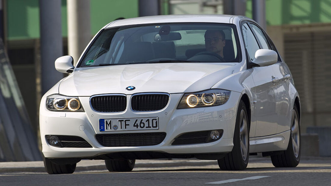

    Genau deshalb ist auch ein 320d Efficient Dynamics Edition leicht tiefergelegt.
    Und bei den entsprechenden Sparmodellen von VW, Audi, Opel oder Daimler ist
    es genauso.
    Luft pfeift auch nicht "einfach so unterm Auto durch". Selbst heute noch sind
    die Unterböden trotz etlicher Plastikverkleidungen nicht mal annähernd so glatt
    wie die sichtbaren Teile der Karosserie. Früher waren sie das sowieso nicht.
    Denk nur mal an all die ganzen Achsteile sowie an die Abgasanlage - beides kann
    man nicht vollständig abdecken. Je weniger da unten durchströmt, umso besser.
    BMW 320d im Test: Efficient Dynamics-Edition ohne Mehrpreis
    Zu den obligatorischen Zutaten für ein Sparmodell zählt neben einer längeren Getriebeübersetzung, einer verbesserten Aerodynamik, einem reibungsoptimierten…

    BMW 320d Efficient Dynamics Edition: Der sparsame Dienstwagen
    Der Hybrid-Offensive von Toyota setzen deutsche Hersteller sparsame Dieselmodelle entgegen. Der BMW 320d mit dem Namenszusatz Edition soll mit ganz…
