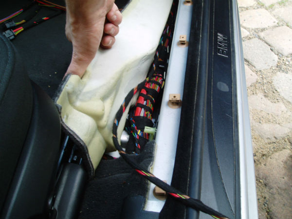

Clip im Fussraum gefunden
  • Ist von der Einstiegsleiste ein Clip
    http://www.3er-faq.de/images/bmw-sitzheizung/03_Verlegung%20-%20Beifahrerseite-Schweller.jpg
    PS hast du den Clip extra mit Photoshop freigestellt oder warum sieht der so aus?
    gruss Stephan
    21Jahre BMW - davon 12 Jahre E91
  • nein, hält auch so...
  • Ansonsten einfach die Einstiegsleiste nach oben hin wegziehen, die noch am Schweller befindlichen Clips mit einer Zange rausziehen und sodann wieder alle Clips in die Halterungen an der Einstiegsleiste einschieben. Schlussendlich die Einstiegsleiste wieder von oben aufclipsen und voilá! ;)
