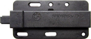

    [Blockierte Grafik: http://tapatalk.imageshack.com/v2/14/10/28/13a4925543518df98efb630d5c94031f.jpg]
    Ist davon einer für die Antenne?
