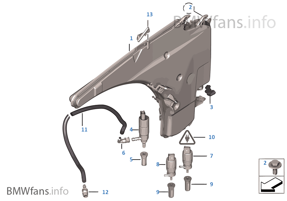

    Nun, ich werde morgen mal die Düsen an der Heckscheibe durchblasen, die Filter/schläuche an den Pumpen reinigen, die Schläuche an den Pumpen (für front und heck) mal umstecken, um den Fehler evtl einzugrenzen und als letztes Mittel eine neue Pumpe besorgen, Teilenummer: 67 12 7 302 589
    Quelle: http://de.bmwfans.info/parts-c…ld_headlight_washer_syst/
    Die Pumpe Nr 7 wird hier nicht genannt, kann ich daraus schließen, dass die Pumpen für frontscheibe und heckscheibe die gleichen sind?

  • Ob sie jetzt wirklich gleich sind kann dir wohl wieder nur bmw sagen....hab noch ein bissle rumgestöbert und bin noch hier drauf gestossen
    Behälter Scheiben-/Scheinwerferwaschanl.
    Behälter Scheiben-/Scheinwerferwaschanl. | BMW 3' E91 320d N47 Europa
    de.bmwfans.info
    da wird sie wiederum genannt bin leider auf arbeit und kann nich direkt im webportal bei bmw reingucken ob da noch eine andere teilenummer steht muss ick zu hause machen heut abend....

  • frage hätte ich noch.... welche pumpe hat dir den nun der freundliche verkauft???....die die DU gefunden hast, wo nich markiert war, oder die die ICH rausgesucht hatte....is ja eigentlich schon komisch das wenn man die normal sucht nicht markiert ist...^^....im offiziellen webportal von BMW is die nämlich auch nicht zu finden gewesen mit farhzeugdaten....sagte immer teil ist nich verbaut^^
  • Juke: Nachdem ich die neuen rein hab, weiß ich bescheid, wie ich die in Zukunft wieder rausmachen werde. ;) Einbau ist allerdings leichter... :)
    Falls die Nieten mal jemand braucht: Radkasten e91 Lci. Teilenummer: 51 16 1 881 149
    @ dragonmeier: Ich hab die Pumpe genommen, die ich rausgesucht habe. 67 12 7 302 589
    Bei BMW hab ich natürlich den Verkäufer suchen lassen, um zu gucken ob er mir die gibt, die ich auch rausgesucht habe.^^ War dann die gleiche Nummer.
    Die Pumpe, die du genannt hast, hat ne andere Nummer, warum auch immer.
    http://de.bmwfans.info/parts-c…eld_headlight_washer_syst
