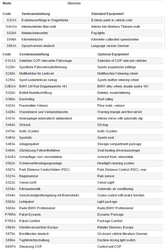

    so war das nicht gemeint. sobald du ab werk ein hifi system bestellst, läuft das pdc über die boxen. andernfalls ist im fahrerfußraum und im heck ein extra lautsprecher verbaut.
  • so war das nicht gemeint. sobald du ab werk ein hifi system bestellst, läuft das pdc über die boxen. andernfalls ist im fahrerfußraum und im heck ein extra lautsprecher verbaut.
    Aso ^^
    Wie find ich das raus, was serienmäßig verbaut war? Im Heck hab ich keinen Lautsprecher gefundn. Im Fahrerfußraum muss ich erst schaun. Ist da immer einer oda nur wenn serienmäßig PDC vorne mit verbaut wurde?

  • kein hifi system
  • kein hifi system
    Heißt für mich, dass irgend wo ne Box sein muss hinten im Heck? Weiter obn hab ich n Foto gepostet was ich schon alles zerlegt hab. In dem Bereich hab ich nix gefundn. Auch net in der Tüt hi re.
