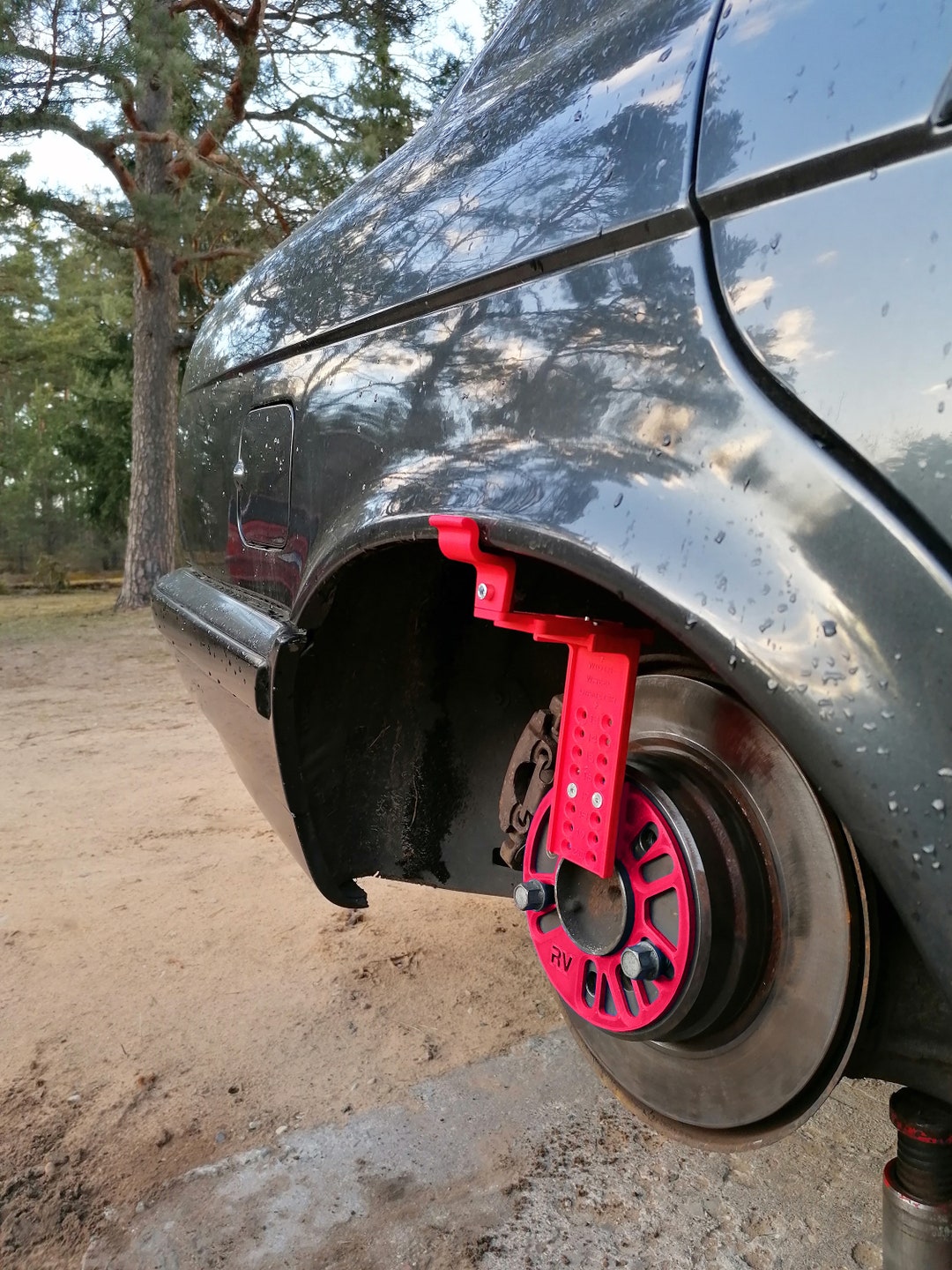

Ich will testen, ob Felgen an der VA passen, HA habe ich keine Bedenken. Muss trotzdem ein Rad der HA auf die Rampe oder reicht in diesem Falle vorne?
Wenn du das Fahrzeug verschränken willst musst du ein Rad der HA und das gegenüber liegende Rad der VA (Diagonal) auf eine Rampe / alte Felge / Klötze etc. stellen. Erst dann hast du maximalen Tiefgang um zu schauen ob alles freigängig ist.
Ja genau, das war meinen Frage. War mir nicht sicher. Danke
damit kann es dann wirklich life testen bevor man teure Felgen kauft
