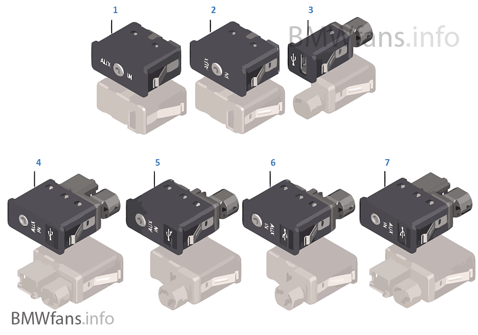

  • Nimm doch ne neue originale Buchse? Dann kannst du AUX und USB nutzen?
    USB/AUX-IN Buchse
    USB/AUX-IN Buchse | BMW 3' E91 LCI 320d N47 Europa

  • Passt das Orginalverbindungskabel denn an die beiden genannten Boxen?
    Weil so wie ich das sehe, wird an der Buchse keine "normale" Verbindung verwendet...
  • Naja, kauf dir den entsprechenden Stecker für die Buchse und bau dir was? Zumindest ist es dann im sichtbaren Bereich sauber und Original
  • ich denke nicht, dass das so einfach geht.
    außer es gibt einen Adapter von usb auf BMW-USB-Leitung...
    ansonsten müsstest du den ganzen stecker auftrennen, so dass du nur noch die obere Abdeckung hast, dann könntest du das usb kabel,was von der dension kommt daran anschließen...

  • sieht ja aber schon vielversprechend aus, wobei du ja eigentlich nen männlichen usb anschluss dür die dension bräuchtest...
    oder einen guten Lötkolben :D
    finde die Idee echt ganz geil, weils dann oem aussieht und davon bin ich echt ein fan.
    als alternative Notlösung wäre nur denkbar, dass du ne buchse in der mittelarmlene verbaust, die bekommt man so bei ebay.
    aber wie gesagt "alternative Notlösung"
  • Das mit dem weiblichen USB-Kabel sollte kein Problem sein. Dafür gibts nen einfach Adapter :)

    Edit: Hab mittlerweile bei "aliexpress" mehrere Versionen gefunden (alle "free shipping to germany" - Preisspanne 6-35 $ pro Stück). Es scheint so als würde VW genau die gleichen/ähnliche 4-polige Stecker verwenden ;)
  • dieser steckertyp schimpft sich HSD
