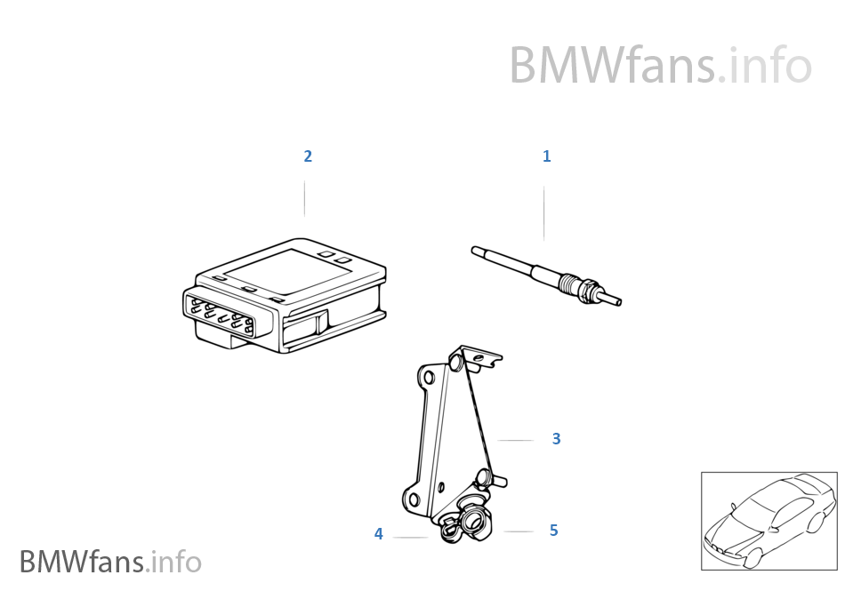

  • Kann mir denn jemand sagen wo das STG genau verbaut ist und wie man da am Besten ran kommt?
    Würde das wohl zuerst tauschen wollen um den Fehler nach und nach eingrenzen zu wollen.
  • Ja das hatte ich mir auch schon durch gelesen :D
    Okay, dann muss ich halt einfach mal die Abdeckung von unten aufschreiben und mir das mal anschauen, wo es ist genau sitzt.
