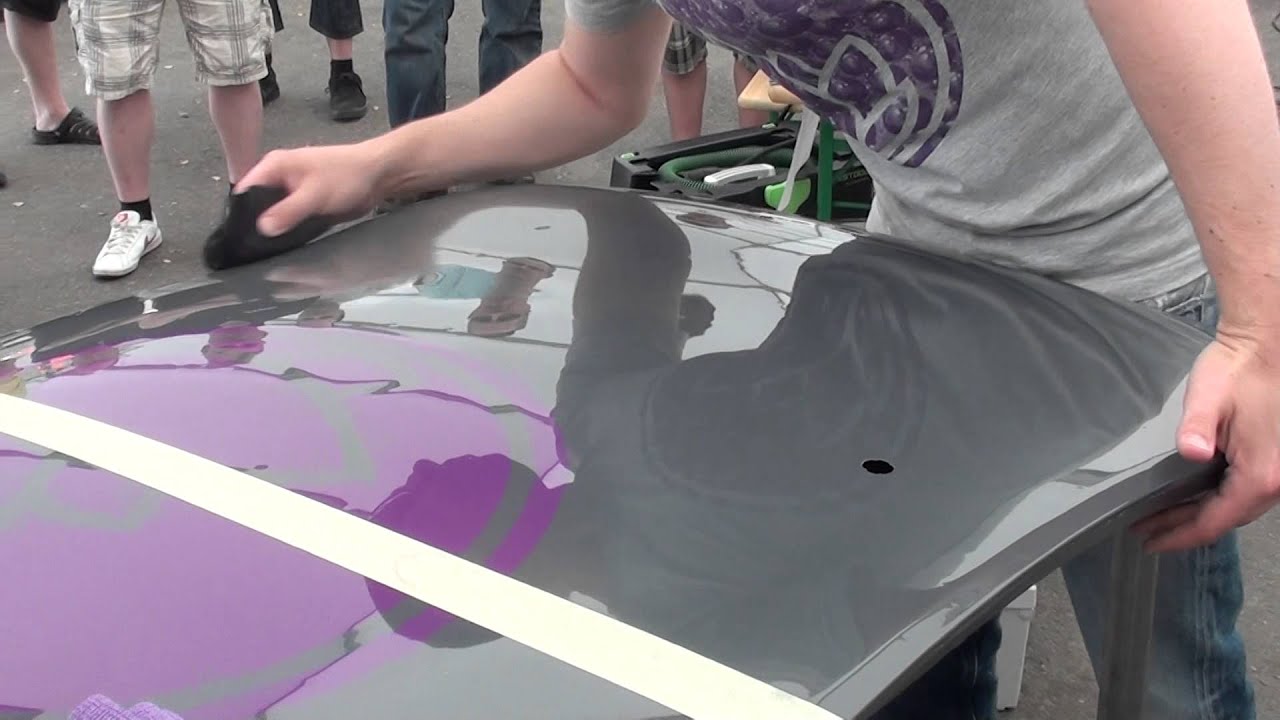

Anders als beim UK zb., wird Si3d nicht aufgetragen und eine gewisse Zeit ablüften gelassen, sondern beim Auftragen "wegpoliert", bis fast nichts mehr sichtbar ist, und erst dann wischt man kurz mit einem MFT oder Suede nach.
Ich habe mit dem Carpro Block und Tüchern gearbeitet, und war sehr positiv überrascht, wie easy sich das Zeug verarbeiten lässt.
Mir gefällt diese Vorgehensweise besser. Ich empfinde sie als deutlich einfacher. ![]()

Dieses Video gefällt mir besonders gut:
[Blockierte Grafik: http://picload.org/image/pgacirc/20150829_105317-resized-800.jpg]
