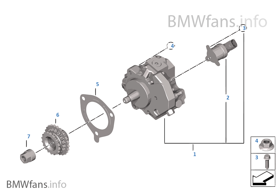

    Wenn du keine Ahnung von Autos hast, musst entweder der Werkstatt vertrauen oder es deinem Bekannten überprüfen lassen. Eine Ferndiagnose ist bei einem solchen Defekt einfach schwer. Es kann natürlich auch "nur" das Druckregelventil der Pumpe kaputt sein. Keine Ahnung was das bei BMW kostet, wäre aber wahrscheinlich erstmal günstiger als die ganze HDP zu tauschen.
    Hochdruckpumpe
    Hochdruckpumpe | BMW 3' E90 330d M57N2 Europa
    de.bmwfans.info

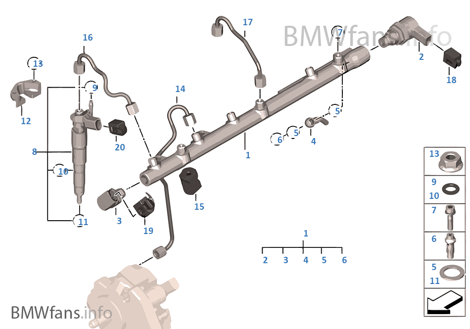

    Oder es ist ein Sensor direkt im Rail kaputt
    Hochdruckspeicher/Injektor/Leitung
    Hochdruckspeicher/Injektor/Leitung | BMW 3' E90 330d M57N2 Europa
    de.bmwfans.info
    Um das auszuschließen, müsste man die Live-Werte beim Startversuch prüfen bzw. überwachen.
