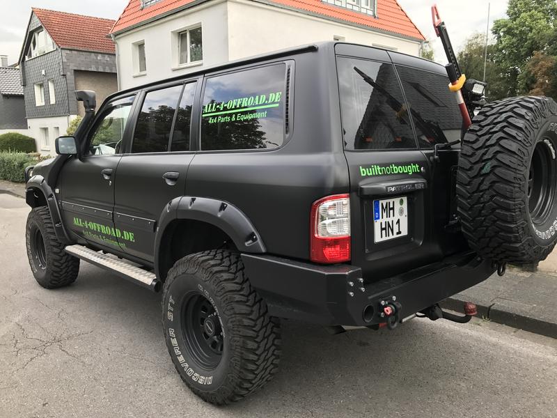

  • Neben dem E91 bewege ich ja auch noch weitere Fahrzeuge, aber mein wirkliches Baby ist der Patrol. Es ist ein Nissan Patrol Y61 3,0Di mit 116kW und 158PS (gewesen).
    Ein paar Umbauten hat er in den 4 Jahren, in denen er bei mir ist auch schon bekommen.
    Edelstahlabgasanlage Eigenbau mit Oxikat und DPF (grüne Plakette)
    Höherlegungsfahrwerk OME +5" (+125 mm)
    Bremsschläuche Stahlflex
    Dropboxes (Hellride Suspension)
    OME Stabiabsenkung hinten
    Stabi vorne ersetzt durch HD Stabi (verlängert)
    verstellbarer Panhardstab vorne (Hellride Suspension)
    verstellbarer Panhardstab hinten (Hellride Suspension)
    verstellbare Längslenker unten – hinten (Hellride Suspension)
    verstellbare Längslenker unten – oben (Hellride Suspension)
    PU-Buchsen
    Stahlfelgen 16x8 6x139,7 ET-25
    Reifen 315/75 R16 bzw. 285/75 R16
    Lenkungsdämpfer Tough Dog RTC
    HD-Seilwindenstoßstange vorne, später dann HD-Seilwindenstoßstange mit Rammschutz vorne
    Seilwinde Alpha 5,4t
    HD-Stoßstange hinten mit Ersatzradträger und Hi-Lift Halter
    HD-Schwellerrohre
    HD-Unterfahrschutz aus Stahl
    3 Kammer Rückleuchten in Faceliftoptik
    Lampenträger hinten mit Adapterplatte für Funkantenne
    Arbeitsscheinwerfer hinten - 7400 Lumen
    HD-Outbackkupplung mit optimiertem Zweimassenschwungrad
    Schubladensystem für Kofferraum
    verlängertes Türscharnier Hecktüre links
    Longranger Tank 150l + Zusatztank 60l
    Freilaufnaben AVM High Performance
    Schnorchel
    Zusatzarmaturen 3x Raid Nightflight Red
    Bugshield
    Seitenblinker weiss
    Scheiben ab B-Säule getönt
    Teilfolierung Carbon im Innenraum
    DTE-Leistungssteigerung
    grosser ladeluftkühler +23% + geänderte Lufthutze
    Turbo Boost Controller
    ProVent 200
    CB Funkgerät Cobra ST75 EU
    Und etwas Car Hifi, bestehend aus:
    Alpine IVA-520R Alpine Bluetooth KCE-400 BT
    Rückfahrkamera Alpine C117D + Blackbox
    Ampire DVB-T 55 HD
    2-Kanal Digital-Endstufe Zapco
    Subwoofer Kicker oder wahlweise Signum ESX
    4-Kanal Endstufe Audio System M-Serie
    Deckenmonitor Omega Vision
    Lautsprecher vorne - Ampire 2-Wege System
    Lautsprecher hinten - Ampire Koax
    [Blockierte Grafik: http://up.picr.de/24910055pd.jpg]
    [Blockierte Grafik: http://up.picr.de/24910056ru.jpg]
    [Blockierte Grafik: http://up.picr.de/24910057ve.jpg]
    [Blockierte Grafik: http://up.picr.de/24910058no.jpg]
