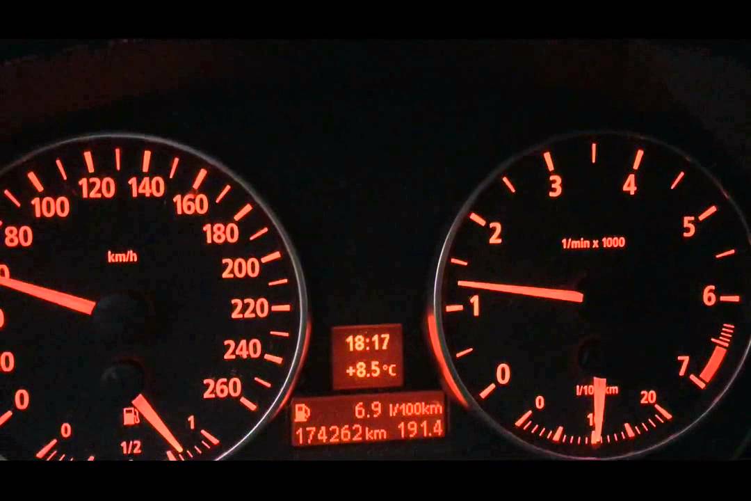

Und jetzt fängt es wieder extrem zu quietschen an. Das immer erst nach 15 Kilometern. Tritt man auf die Bremse, ist es sofort weg. Manchmal ist es vom Lenkwinkel abhängig. Und oft fängt das Quietschen an, wenn man Gas gibt und hört (manchmal) auf, wenn man vom Gas geht (siehe Video, wenn Verbrauchsanzeige runtergeht). (Vakuumpumpe??)
