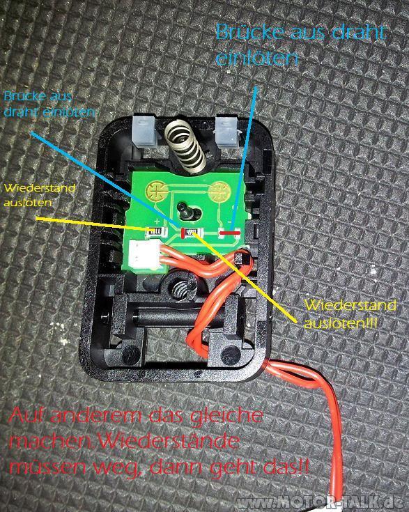

Servus zusammen,
habe in meinem 35d einen Sportlenkrad mit Schaltwippen wo man Recht sowie Links Hoch und runter Schalten kann.
habe mir jetzt die Wippen vom LCI besorgt und möchte die Funktion Links Runter und Rechts Hoch schalten haben.
habe sehr viel gelesen im Netz, dass man die umlöten muss, kennt ihr jemanden der das machen kann?
eine Einleitung zum selber machen, wäre auch sehr cool
danke für die Aufmerksamkeit
