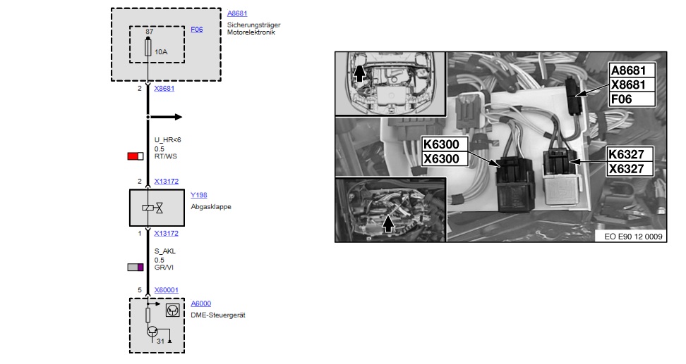

  • Oh man, hab ja ein Foto von der DME-Box gemacht mit den Flachsicherungen die ich sehen konnte. Dann werd ich wohl morgen nochmal das halbe Auto auseinandernehmen und mich auf die Suche nach F06 (10A) machen :spite:
    Aber müsste dann nicht eigentlich was im Fehlerspeicher zu sehen sein? 8|
