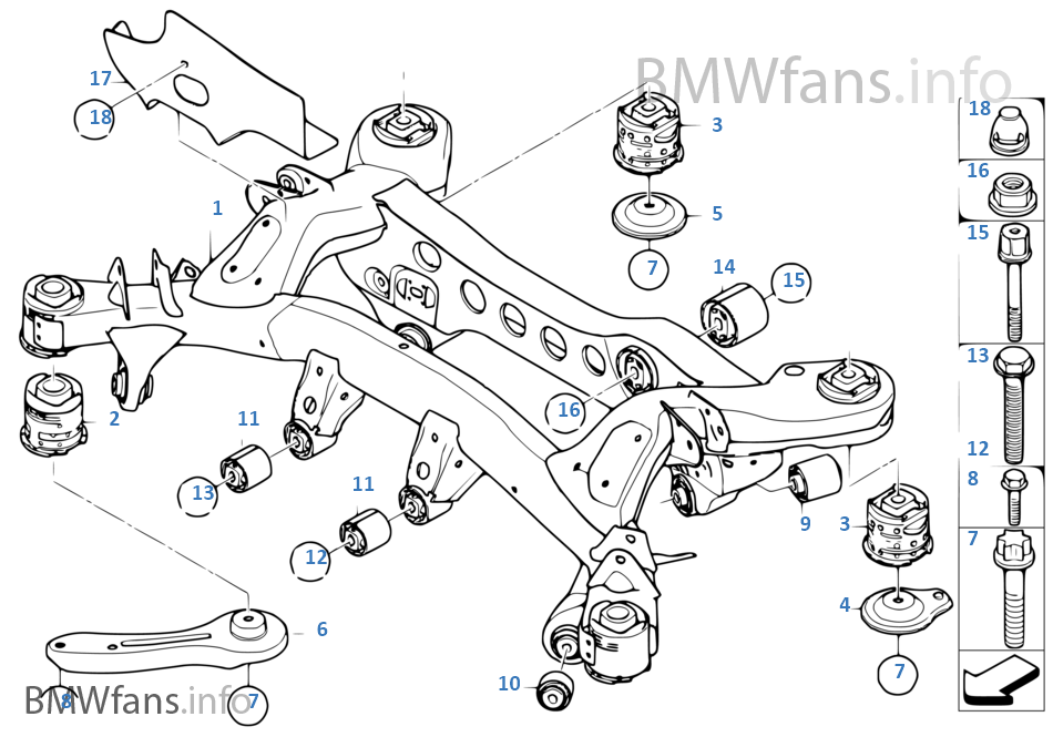

  • Tonnenlager Hinterachse .... Ich hab sie gegen volle PU Buchsen von Stronglflex getauscht ... Zack Ruhe im Puff ...
    Meine Tonnenlager waren bei 170tkm so dermaßen tot !

  • zwei und drei!
    am besten vom zulieferer lemförder kaufen - dann sparst du ein paar euro.
  • zwei und drei!
    auf ebay ist die nr 3 mit der teilenr nicht zu finden. die 2 wird von vielen von lemförder angeboten.
  • Vorderseite: 29812 01
    Rückseite: 29813 01
  • Die beiden hier?
    http://www.autoteiledirekt.de/lemforder-1268034.html
    http://www.autoteiledirekt.de/lemforder-1268032.html
    Stimmt aber, wie du schon sagst, nur eine der beiden TN überein. Aber ein anderes gibts nicht, wenn man nach deinem Fahrzeug filtert ...
  • so, tonnenlager bestellt nach monaten und werden kurz bevor die sommerräder draufkommen gewechselt.
    weiß jemand ob die anschlagscheiben mitgewechselt werden müssen Nr 4 und 5 oder nur die schrauben ersetzen?
