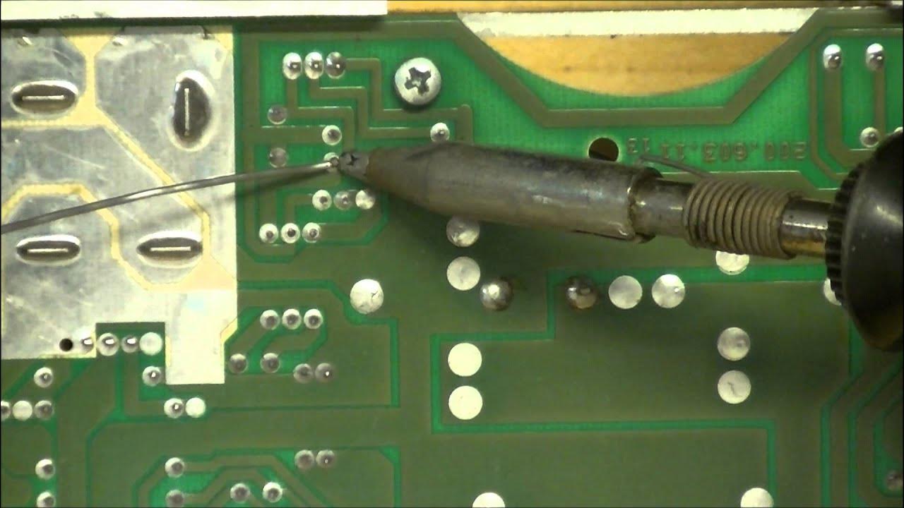

  • Mit kalten Lötstellen sind sicherlich die Lötstellen auf der Platine im Verstärker gemeint. Das kann durch aus vorkommen.
    Also dann eher mal nen Elektriker aufsuchen und die Endstufe anschauen lassen.
    Wenn man löten kann da geht das auch allein.
    Nachlöten von Kalten Löstellen
    http://www.cash-clicker.com/refer/49972Hier zeige ich euch wie man kalte Lötstellen findet und sie beseitigt.http://www.cash-clicker.com/refer/49972
    www.youtube.com
