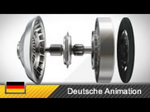

  • Hydrodynamischer Drehmomentwandler - Funktion und Aufbau (Animation)
    http://www.bring-knowledge-to-the-world.com/Diese Animation erklärt kurz und bündig den hydrodynamischen Drehmomentwandler, der auch als Föttinger-Wandler (m...
    www.youtube.com
    hier ist eine kleine Erklärung wie das funktioniert mit dem Wandler
    eine Anleitung habe ich leider nicht
    und das Getriebe Öl habe ich bei meinen auch schon gewechselt und das macht schon einen unterschied schaltet und arbeitet sanfter und geschmeidiger so wie es sein sollte :juhu:
  • https://www.youtube.com/watch?v=97EKbN1ZXrs
