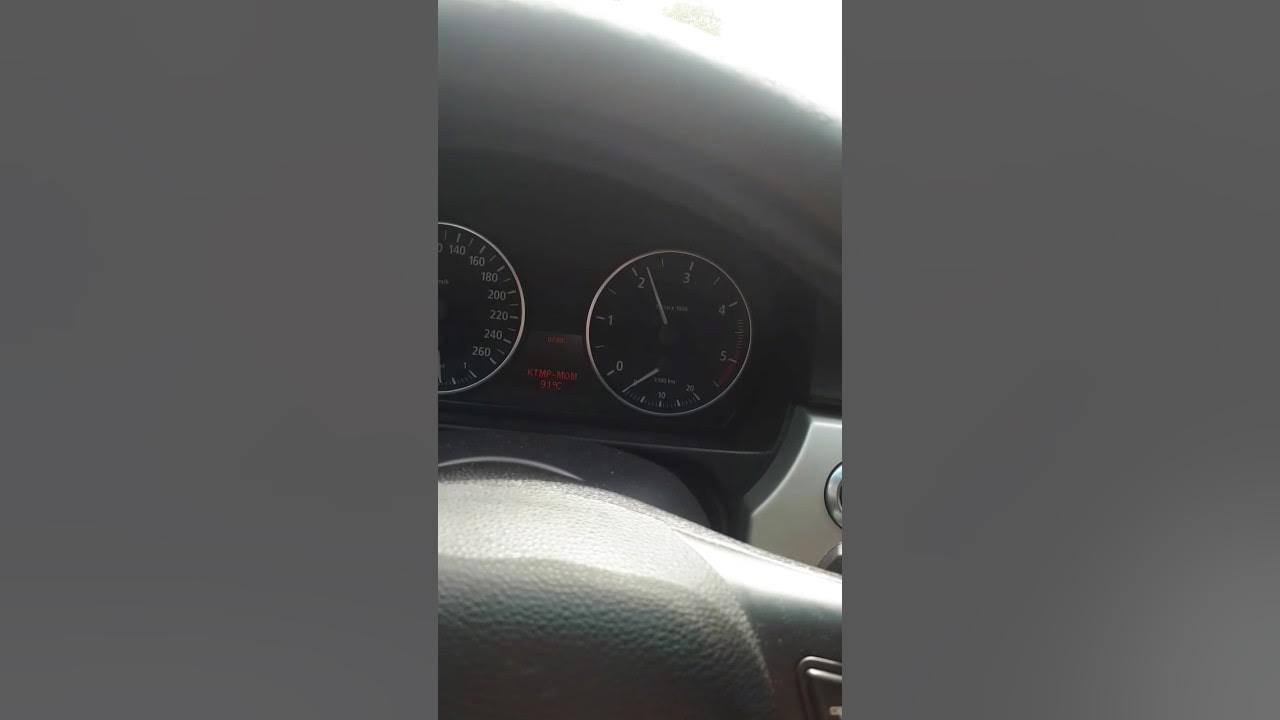

  • Was ist es denn für ein Geräusch? Pfeifen? Heulen? Versuche es mal zu beschreiben oder über Youtube ein Video mit einem ähnlichen Geräusch suchen.
  • unter folgendem Link habe ich mal das Geräusch hochgeladen!
    Turbo 320d E91 163 ps
    .. wie ein Windpfeifen.. was kann das sein liebes E90 Forum..?
