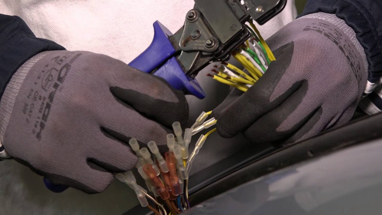

    Ich denke ich habe die Ursache gefunden, hätte sollen die Gummitülle mal komplett runterziehen und nicht nur etwas "besichtigen". Happy Birthday lieber Meistereder330d :cursing::thumbdown:
    Kann mir jemand sagen, wie ich dieses Chaos wieder in Ordnung bekomme?
    • Die Kabel, die noch nicht abgerissen, aber gebrochen sind einfach mit Isoband stabilisieren?
    • Die gebrochenen wieder verlöten und ebenfalls mit Isoband Stabilisieren?
    • Danach nochmal den ganzen Strang ordentlich mit Isoband versteifen?
    Edit: Habe hier das da gefunden:
    https://www.ebay.de/p/?iid=401246935065 der scheint wohl aus flexiblem Silikon zu sein?
    Da werde ich wohl den Kabelbaum jetzt erst mal notdürftig flicken, dass es wieder geht, jede Ader isolieren und dann den Ersatz verbauen müssen?
    Vielleicht hat jemand von Euch dazu noch eine Meinung / Hilfestellung...
  • Ach du sche***... :X-P2:
    Das beste wäre ein Reparatursatz.
    Mit was anderem kommt man da nicht weit, weil ich mir gut vorstellen kann, dass
    dann nach und nach auch die anderen Leitungen den Geist aufgeben :5: .
    Deine aufgezählten Schritte wären daher leider nur ne Notlösung, glaube ich...
  • Löten ist auch nur eine vorübergehende Lösung da Weichlot nicht für Mechanische Bewegungen gedacht ist.
    Den Kabelbaum versteifen ist ebenso kontraproduktiv.... Bei Bewegung brechen die Kabel an der schwächsten Stelle
    Am besten sind nun mal flexible Adern die sich frei im Kabelschlauch bewegen können. ;)

  • Ja klar, die Lötstellen werden irgendwann wieder brechen, bzw. hinter der Lötstelle.
    Aber ich musste es ja erst mal irgendwie wieder notdürftig gangbar machen (habe hier im Forum Fotos von abgefackelten/geschmolzenen Kabelbäumen an der Stelle und verkokelten Sicherungskästen mit Rauchentwicklung gefunden, darauf, dass mir der Hobel abbrennt, habe ich keine Lust) und habe daher alle fast oder ganz gerissenen Kabel wieder zusammen gebrutzelt, dann alle Adern einmal einzeln abisoliert und alles mit Handballtape bisjen versteift.
    Wieder zusammengebaut, gestestet, läuft. Heckrollo geht wieder, Heckwischer und Wischdüse gehen wieder, alle anderen Funktionen gehen auch noch.
    Der bestellte SenCom Reparaturkabelbaum mit Silikonleitungen wird trotzdem sobald geliefert und ich Zeit habe eingebaut.
