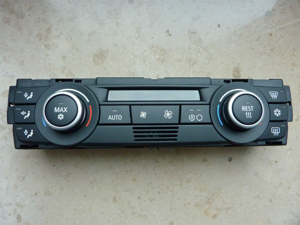

    Kann es eventuelle an den innenraumtemperatursensor liegen? wenn ja , wieviele habe ich pro seite bzw wie und wo sind die verteilt?
  • Kann es eventuelle an den innenraumtemperatursensor liegen?
    Das hatte ich ja schon gesagt, und wo der sitzt, diese Frage hat ein Kollege schon beantwortet:
    dieses stellrädchen, auf dem foto rot eingekreist, kennst du? nur damit es mal ausgeschlossen ist, dass es daran liegt.
    es ist aber auch nur für die luft oben zuständig. wenn es aus dem fußraum auch kalt rausbläst, liegt es an etwas anderem.
    eventuell in den schlitz, wo der temperatursensor liegt (da wo die gebläsestufe rauf- und runtergesetzt werden kann), reinpusten, um den staub aus dem sensor zu entfernen.
    Beiträge #4 und 5.
  • Habe das Bedienteil auseinander genommen, dort ist nur ein kleines Rädchen . Meint ihr wirklich das ein einziger Temperatursensor beide Seiten separat regelt? Oder regelt dieser nur die Beifahrer Seite? Gibt es in den Luftkanälen denn keine Heizungsfùhler Mehr?
    Nicht das Teil mit dem Rädchen, weiter unten ist das Klimabedienteil. Das wurde doch beschrieben.
    Ob es mehr als einen Sensor gibt? Nicht dass ich wüsste.

    Saug das Ding mal aus, und dann berichte bitte, was passiert.
    Edit: auf dem Foto von Shadow530 ist es das Ding hinter dem "Gitter".
