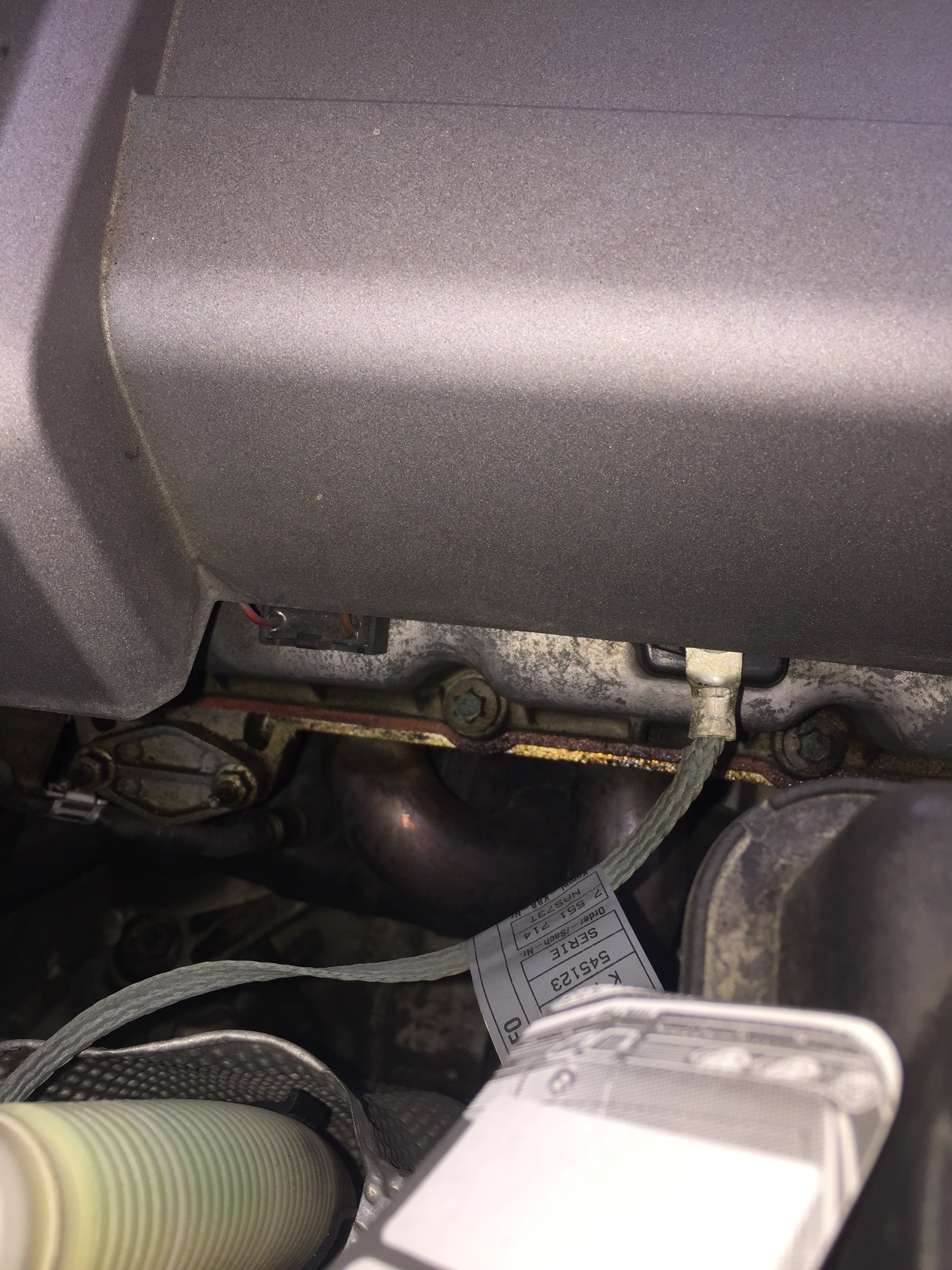

    Anbei mal ein Foto der siffigen Stelle:
    IMG 9076 hosted at ImgBB
    Image IMG 9076 hosted in ImgBB
    ibb.co
    Hat jemand schon eine Idee was hier defekt sein könnte?

  • Öl auf den Krümmer. Das musst du am Verbrauch nicht merken. Mach mal alles sauber. Dann schaust du nochmal.
    Oder lass die Werkstatt das machen.
  • Das kommt normalerweise durch die VDD.Wackel mal an den Schrauben mit den blauen Köpfen. Einfach mit dem Finger. Die Schrauben brechen ganz gern. Ich hatte das auch, hab nur die gebrochene Schraube getauscht und seitdem ist ruhe.
    Könnte aber auch die Dichtung vom Valvetronic Motor sein, ist aber deutlich seltener.

    Eine Schraube auf der linken Seite ist gebrochen. Das ist auch die Stelle an der es siffig ist und in etwa die Stelle an der Rauch aufsteigt. Beim Prüfen ist der Schraubkopf abgerissen, der Rest der Schraube steckt noch drin.

    Tatsächlich war eine Schraube abgerissen. Diese wurde entfernt und die VDD gewechselt.
    Kosten 320eur in einer freien Werkstatt
