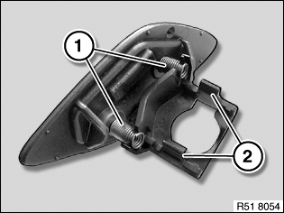

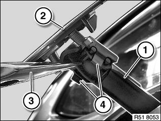

    Eine Frage hätte ich noch an die Gemeinde hier :
    Bei der Abdeckung der Waschdüse auf der Stoßstange sollen zwei kleine Federn sein ? Ich habe keine gesehen, bei mir ist es nur an den 2 Stiften auf jeder Seite eingerastet .
    [Blockierte Grafik: https://www.newtis.info/tisv2/obj/HDCYzXw][Blockierte Grafik: https://www.newtis.info/tisv2/obj/H9Ybyaj]
    Zum herausziehen der Spritzdüse (1), Zange (3) nur an Steg (siehe Abbildung) ansetzen.

    Federn (1) dürfen nicht überdehnt sein.
    Verrastungen (2) dürfen nicht beschädigt sein.
