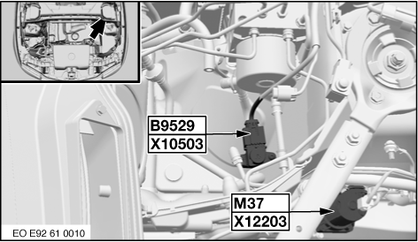

    ich habe auch den Fehler 4AFB Bremsunterdrucksensor-Signal, Unterbrechung oder Kurzschluß nach Masse.
    Und es sieht so aus wie bei gw_010Nr. 08 bei
    https://www.leebmann24.de/bmw-…31&og=02&hg=34&bt=34_1775
    Hintergrund, TÜV steht an und ich denke ohne das Auto Start/Stop funktioniert gibts keine Plakette...
    Sonst stört halt nur bei jedem Start die erscheinende Fehlermeldung im Tacho und Display.
    Ich frage mich, wie man da gescheit ran kommt.
    Kann mir jemand einen Tip geben?
    Mit Kinderhände könnte es funktionieren,ohne viel (Verteilerblock etc.) abzubauen oder Bremse entlüften zu müssen etc.. ;)
    Den Sensor sollte man aus dem BKV (drehend) raus ziehen können und den neuen wieder einstecken. Oder?
    Anbei Fotos dazu.
    Auf 02: die Sicht wie eng es ist, von oben geht es nicht, ohne Bremsflüssigkeitsbehälter abzubauen
    auf 03: dort ist der Sensor
    auf 04: dort geht der Druckschlauch zum BKV, kommt man dadurch? Wie/wo kann man den Schlauch aufmachen? Direkt bei der Abdeckung ist scheinbar eine Verbdinung, war für mich jedoch nicht fühlbar wie zu öffnen
    auf 01: sonst bliebe nur gesamte Abdeckung für Innenraumfilter etc. zu demontieren, in der Hoffnung das man dann von dort aus ran kommt.
    Oder sehe ich das zu kompliziert.
