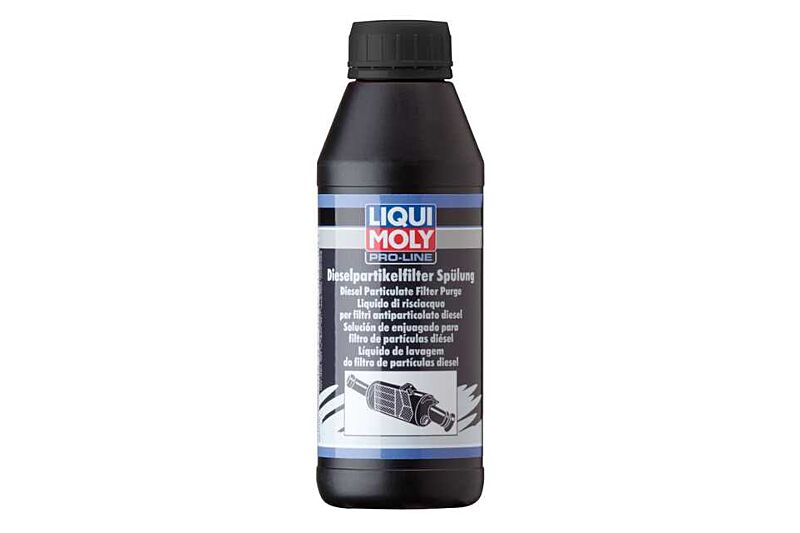

    09.09.2024 270117 460 605 281 | 5397 12 450 letzte Tankung (269tkm) Liqui Moly DPF Schutz hinzugefügt
    22.12.2024 275200 467 614 431 | 5083 7 726 seit letzter Diagnose 2x LM DPF Schutz hinzugefügt (273tkm & 275.5tkm)

    31.05.2026 290811 496 622 21 | 5829 8 729 Bei 285.6tkm & 289.7tkm LM DPF Schutz

    letzte Tankung Liqui Moly DPF Schutz hinzugefügt

    431 7,3 Tankfüllung ohne DPF Schutz
    22.12.2024 275331
    7 15 32
    559 8,3 bis 11 33km zuvor Tankung mit DPF Schutz
