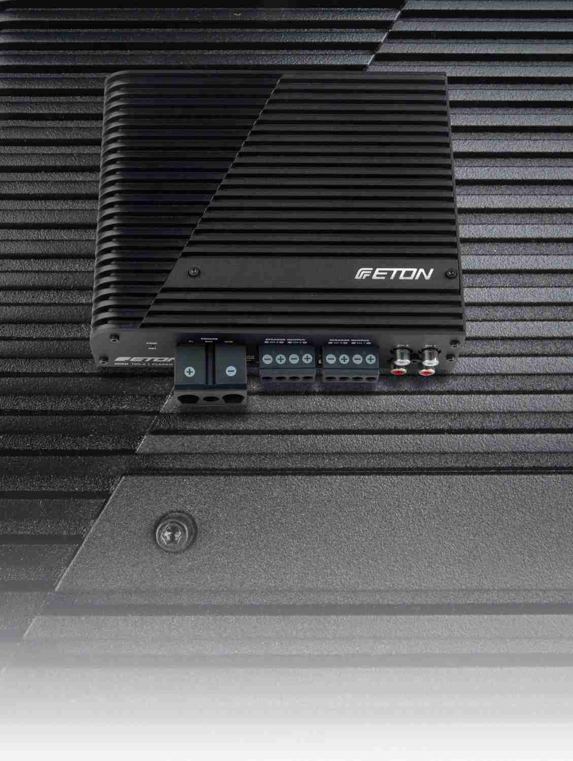

    Eton Mini 150.4 würd ich mir ansehn ,hab ich auch erst verbaut. Hat ordentlich Dampf und ist verzerrungsfrei bis zu großen Lautstärken - wie im Test beschrieben. Günstig und bereits Top ,derzeit deshalb aber mit Lieferzeit.
    Eton Mini 150.4
    Die Mini-Verstärker aus dem Hause Eton stehen in den Startlöchern. Wir haben uns das Vierkanalmodell Mini 150.4 genauer angesehen.
    www.hifitest.de

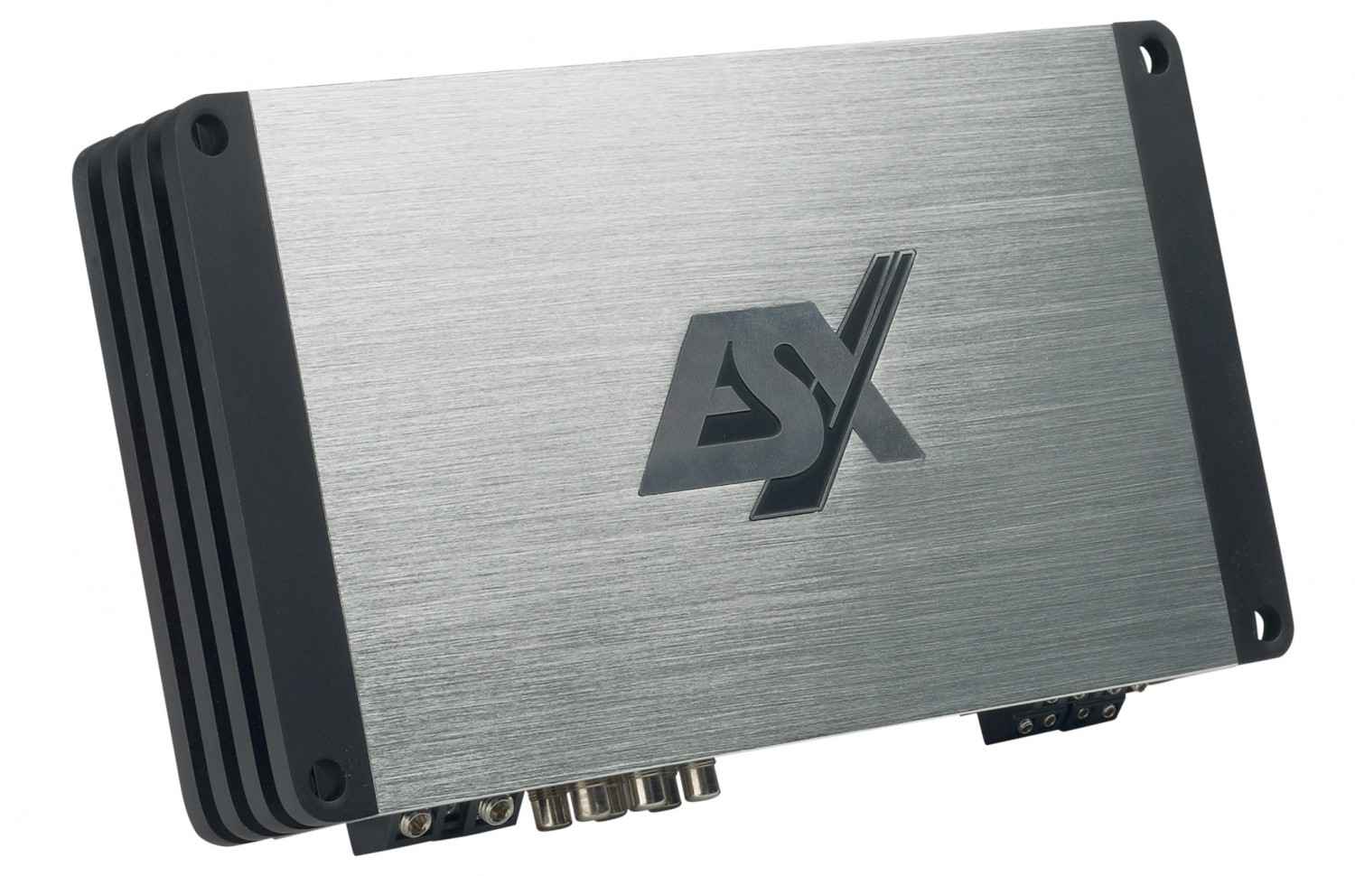

    Ist hier aber nur Übergangsweise verbaut und wird bei Lieferbarkeit ersetzt durch...:
    ESX QE1200.4
    Mit der QE1200.4 erreicht die erste Endstufe einer brandneuen Generation bei ESX die Redaktion. Wir wollen sehen, was sie kann.
    www.hifitest.de
