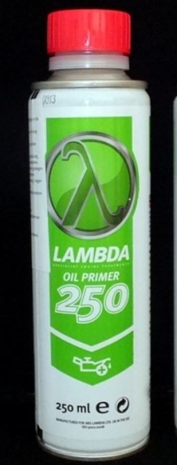

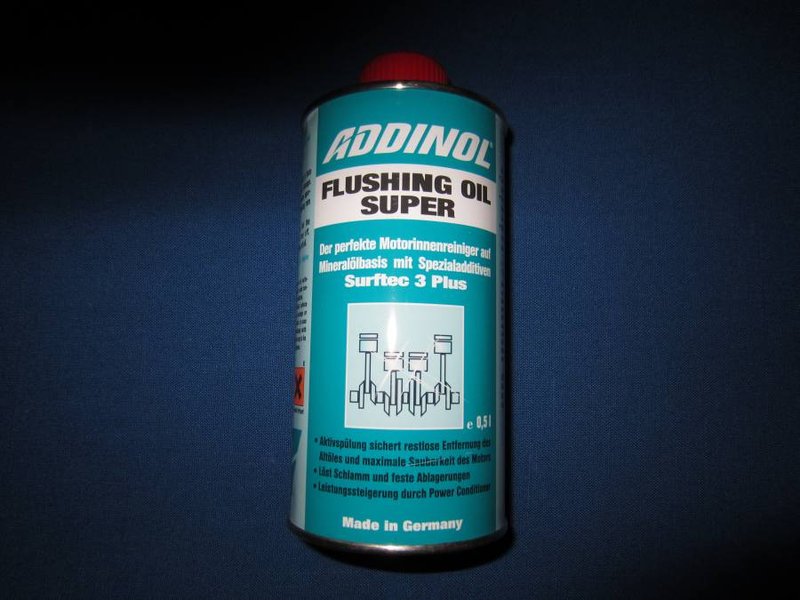

    Zur Ölspülung auch keiner Erfahrungen?
  • Die Ölspülung von LM kannst dir schenken, bringt nix.
    Gut ist die von Lambda, oder auch die von Addinol, beides habe ich schon mehrmals erfolgreich getestet.
    Wenn die Spülung drin ist, ca. 30 min. alle Drehzahlen mal abfahren, dann sofort das Öl ablassen, nicht abkühlen lassen. Am besten dann beim Wechsel noch etwas Öl nachschütten wenn die Schraube draußen ist, bis auch der letzte Rest aus der Ölwanne kommt.
    Lambda Oil Primer 250ml - Addinol Öl aus Böhl - der ADDINOL Shop
    In unserem Addinol Shop erhalten Sie das Addinol Produkt, Addinol Ruf BEDI Lambda Oil Primer, Öl Primer

    ADDINOL Flushing OIL Super Ölschlammspülung - Addinol Öl aus Böhl - der ADDINOL Shop
    In unserem Addinol Shop erhalten Sie das Addinol Produkt, Addinol Flushing OIL

    Beim Lambda Oil Primer bräuchtest 2 Dosen, vom Addinol habe ich immer nur eine genommen, hat auch vollkommen ausgereicht.
