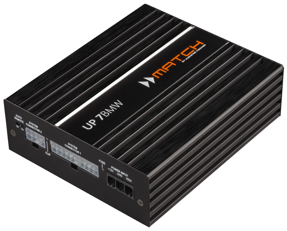

Wenns nur der Verstärker sein soll dann das - und man hat gleich nen DSP integriert:

Aber die Match? Gutes Ding, aber nur sinnvoll nutzbar mit den orginalen Untersitzwoofern! ![]()
Bzw bei 2Ohm Nachrüst USBs. Und selbst da würd ich sagen das die Leistung nicht reicht um die USBs 100% glücklich zu machen. ![]()
Aber besser als das BMW Zeugs und natürlich hat man dann einen DSP. ![]()
Das war natürlich nur 1 Vorschlag von vielen... ![]()

Hab die MatchUp 7 verbaut,allerdings im F31.lautsprecher und Bässe sind noch die hifi drinnen. Bin sehr zufrieden.
