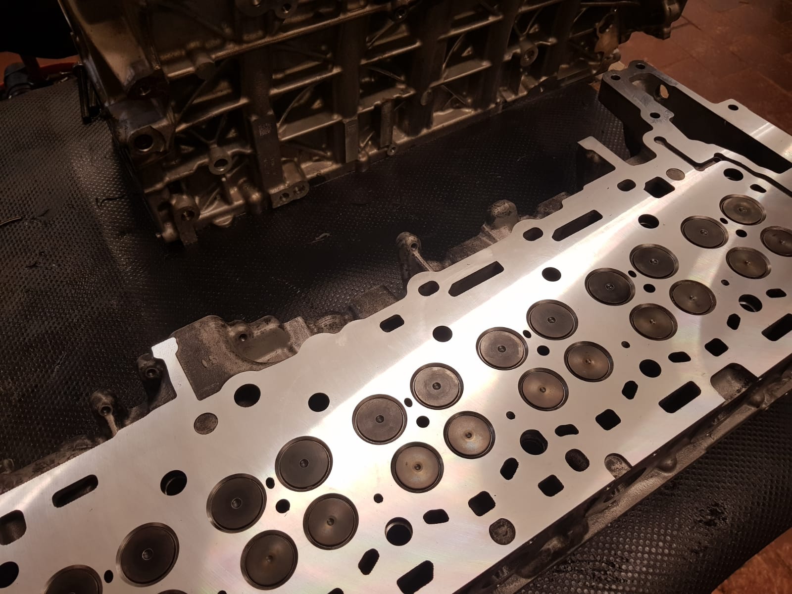

  • Man liest beim N57 aber immer wieder von Lagerschäden und Kettenschäden.
    Einige Betriebe haben sich wohl schon darauf eingestellt:
    BMW Motorrevision F10 F11 530d N57D30A Motorüberholung Steuerkette
    Heute haben wir einen BMW F10 F11 530d (N57D30A) bei uns in der Werkstatt. Der Kunde wünscht eine komplette BMW Motorüberholung (Motorrevision).
    motorschmiede.com

    Mein N57 hatte bei 120tkm Lagerschaden an der KW. War bei BTE in Bielefeld.
    https://motorschmiede.com/bmw-…ung-f10-f11-530d-n57d30a/
    Mittlerweile müsste es doch genügend User geben die mehr als 300 tkm auf der Uhr haben -
  • Wo. Ernsthafte Frage. Welcher N57 vor allem ;)
    Bei derart Werkstätten auf jeden Fall, s. Link.
    Durch die fehlende Wasseranzeige ist ein Thermostatdefekt mit Folgen für DPF, Turbo und Kraftstoffeintrag schwer zu erkennen. Dazu LL bis 40tkm und falsche Fahrweise und es ist soweit.
