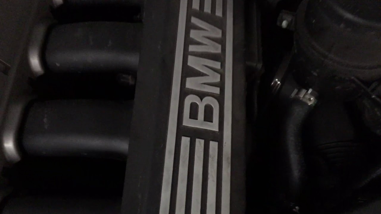

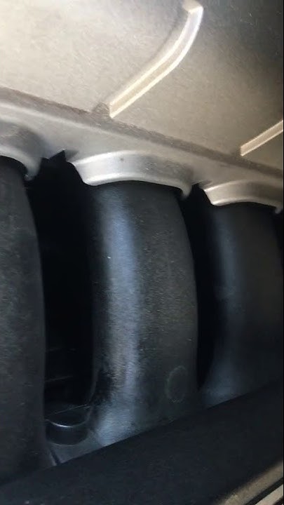

Ich brauche Eure Hilfe, da mein Mechaniker und ich etwas ratlos sind.![]()
Mein E91 Motor hat ein Rattern, das sich so wie auf diesen beiden Youtube Videos anhört.
Das erste Video trifft mein Geräusch sehr gut.
Es handelt sich um einen N52B30 Motor mit 190tkm.
Wir haben bereits den Klimakompressor und die Spannrollen erneuert, da wir eigentlich mit einer Unwucht in diesem Bereich gerechnet haben.
Den Kettenspanner haben wir ebenfalls getauscht.
VANOS haben wir ausgelesen und gecheckt, die ist auch in Ordnung.
An einer losen Verkleidung liegt es offensichtlich auch nicht.
Der Motor läuft sauber und hat Leistung. Wenn man die Kupplung betätigt oder die Klima ausschaltet wird das Geräusch leiser. Es ist also lastabhängig.
Jetzt geht die Suche weiter, für sachdienliche Hinweise bin ich sehr dankbar! ![]()
