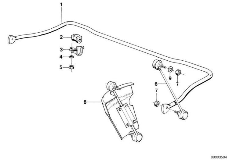

Hallo, wollte heute bei meinem E91 vorn die Koppelstangen tauschen, leider passen die gekauften nicht.
Ich habe für meinen E91 318i Bj 2007 die Lemförder 35364 01 und 35365 01 wie auch bei Leebmann und im Lemförder Onlinekatalog angegeben gekauft. Angegeben Länge ist 290mm, bei mir sind aber 240mm Stangen verbaut, welche ich nirgends finden kann, es sind auch keine Nummern auf den alten Stangen.
Wenn ich versuche die 290mm Lemförder zu verbauen haben sie kontakt mit dem Querlenker (Bild 2 mit den 240mm Stangen), kann also nicht richtig sein. Eingefedert d.h. Fahrzeug auf dem Boden könnte es gehen aber irgendwie ist das doch nicht richtig. (Bild3)
Hat jemand eine Idee welche Stangen ich brauche?
