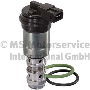

  • Danke. Kannst du mir sagen von welcher Seite du das Bild gemacht hast? Bzw. wo ich die von Pierburg für 70€ bekomme?

    Wie auf dem Bild zu sehen, sind noch 2 Dichtringe dabei. Auf dem Magnetventil sind aber schon die beiden Dichtringe drauf, also einmal der kleine vorne und der größere am Ende. Wofür sind die beiden Dichtringe die in einer separaten Tüte kamen? Für andere Fahrzeuge?
    Hier sind man die extra Dichtringe, die ich meine:
    https://www.daparto.de/Teilenummernsuche/Pierburg/706117000?articleId=250273628
