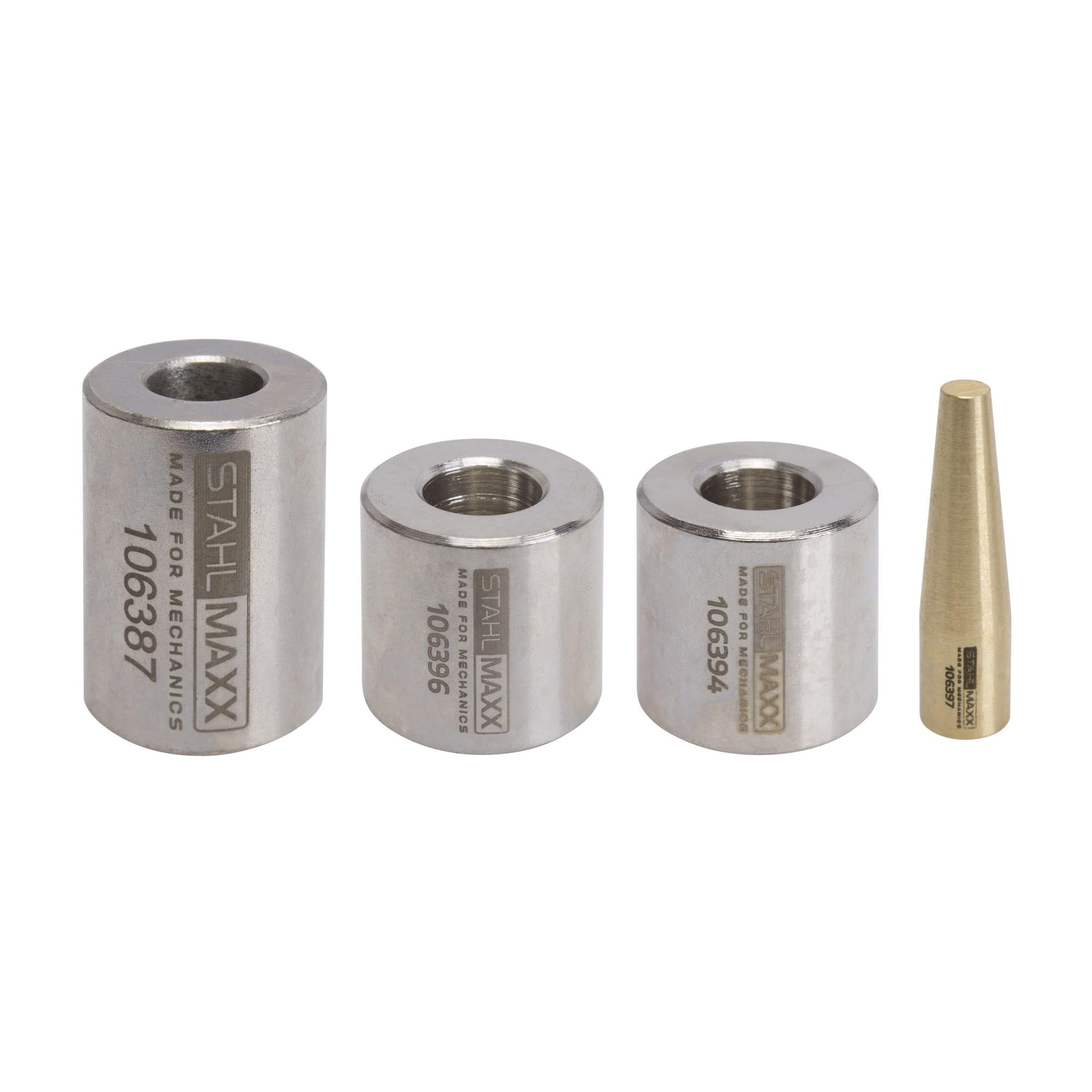

Also den Schacht säubern und die Injektoren werden soweit ich weiß beim prüfen mit neuen entkopplungselement zurückgesendet dann nur noch den Teflonring ersetzen mit speziellem werkzeug oder ?
ja dafür brauchst Werkzeug, der muss in 3 Schritten geschrumpft werden.
Vielleicht machen die beim prüfen es aber schon und versehen den dann mit festen Schutzkappen.
Dann brauchst das selber nicht machen.
Quasi wie wenn du nen neuen bei BMW kaufst, da ist der Ring schon drauf und ne feste Schutzkappe drauf.
Direkt fertig zum einbauen.
Alles klar danke für deine Hilfe werde das vermutlich mal bei jd-autoteile versuchen mit der ultraschallreinigung die bauen wohl auch neue teflondichtringe ein dann bräuchte ich wahrscheinlich nur die entkopplungselemente separat bestellen
wenn sie keine geeignete Schutzkappe verwenden, musst den Teflon dann aber selber schrumpfen.
Es funktioniert nicht jede Schutzkappe.

P.S. Ich habe einen Satz Spezialwerkzeug für die Injektordichtungen daheim liegen. Neu gekauft und nur einmal benutzt für meinen Motor. Falls Interesse besteht: PN
