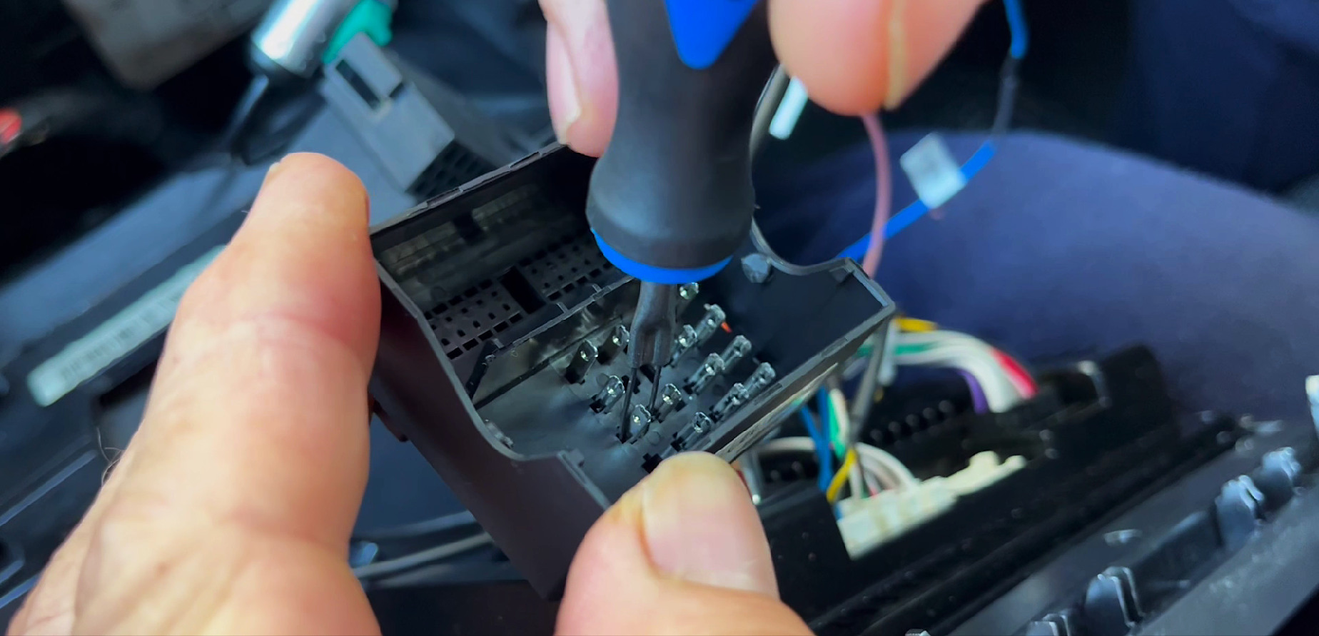

    Ich habe bei mir den Fehler in der Verkabelung gefunden. Die obere und der untere Zuleitung an der Diversity waren vertauscht. Beide Kabel haben 12 Volt und nach dem Zuschließen (2-3 Minuten) kommt über die Leitung für Radio (Schwarz-Rot) kein Strom mehr an.
    Nachdem ich Schwarz-Rot und Grün-Rot richtig angeschlossen habe, war das Problem gelöst.
    Auf dem Bild ist es noch falsch abgebildet.
    Du kannst deine Leitung an der Diversity messen. Nach dem Abschließen soll an der Leitung 6 (Grün-Rot ) 12 Volt dauerhaft vorhanden sein.
